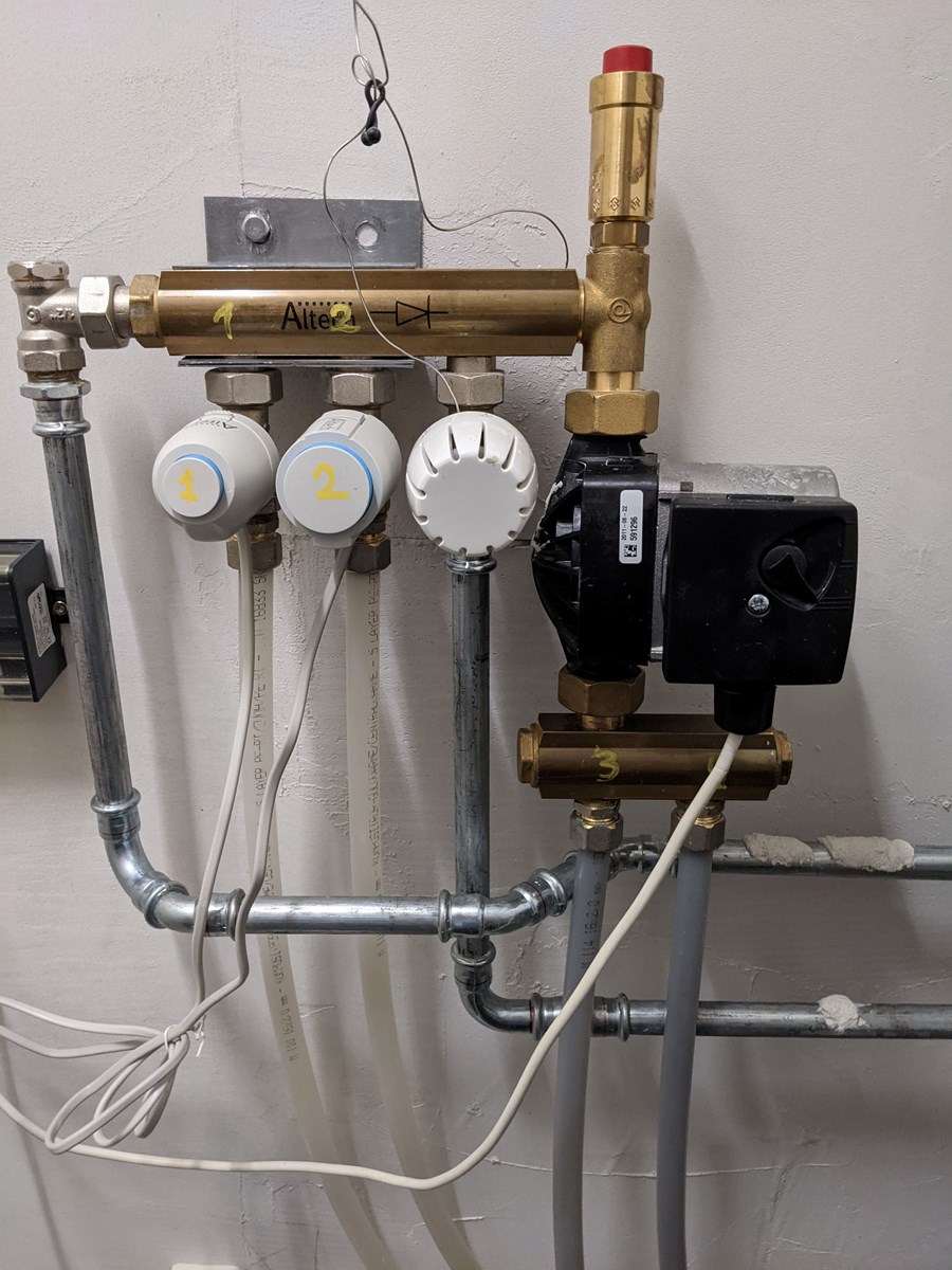

Gulvvarmen i min stue virker ikke ordentligt. Der er 19 grader i stuen, selv om jeg har bedt termostaten om 25 grader. Det er som om, der ikke kommer varme i gulvet.

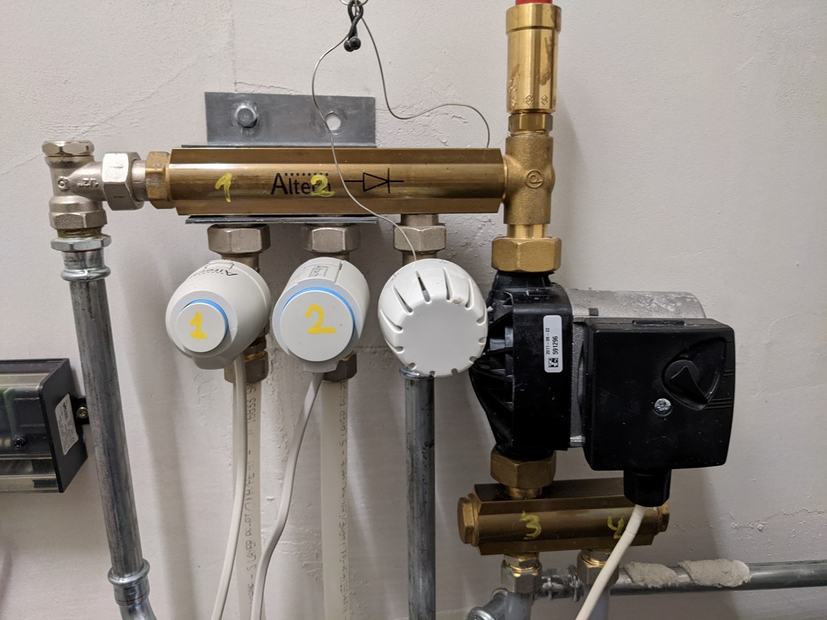

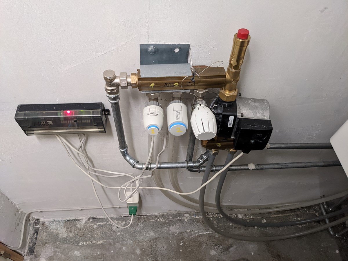

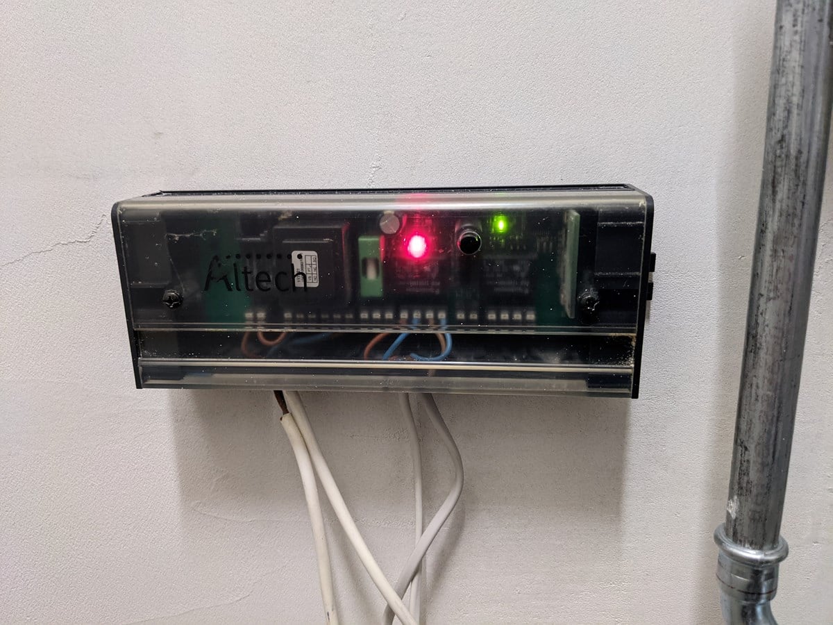

Teknikken, der styrer gulvarmen til stuen, er placeret i fyrrummet i kælderen. Jeg har vedhæftet fotos af det. Termostatstyringen lader til at virke fint: de dimser, der skal åbne ventilerne til de to slanger op til gulvarmen åbner, når termostaten efterspørger varmt vand. De små paler inde i bag "1" og "2"-håndtagene har ikke sat sig fast (den ene havde, men den har jeg motioneret fri igen).
Jeg kan mærke, at der nogle gange flyder varmt vand ind i slangerne op til gulvvarmen. Men åbenbart ikke nok til, at rummet varmes op.

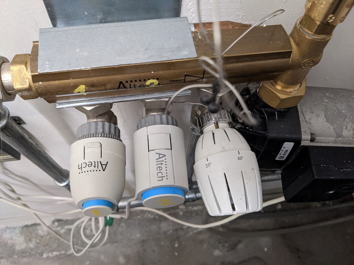

Der er en knap, hvor man kan justere fremløbstemperatur. Jeg ved ikke, hvad den bør stå på.
I resten af huset har jeg to andre gulvvarmeanlæg samt 6 radiatorer. De virker fint.
Jeg er ikke særlig kyndig med sådan nogle varmeanlæg.
Har I nogle gode råd, inden jeg ringer til en VVS'er?
Åbn helt for den venstre Af de tre.
Beklager sent svar. Jeg har nu fået gulvvarmen til at virke tilfredsstillende. Jeg skruede "dækskruen" af til pumpen og dreje lidt rundt på indmaden. Derudover skruede jeg op for fremløbstemperaturen. Jeg tror, at det var sidstnævnte, der løste problemet.
