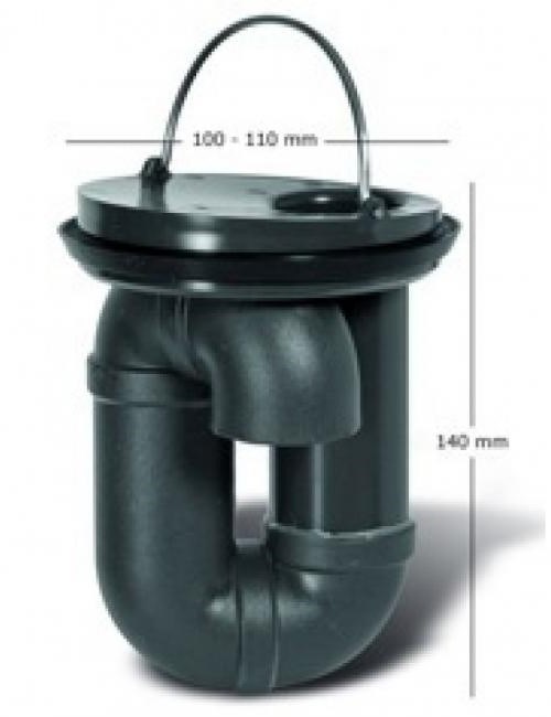

Ja, og så er der osse den mulighed at vandlåsen mangler. Tag risten af og se om der sidder en "dims", som ligner den på billedet. Den sidder ca 10 cm under risten og har et håndtag, så den kan trækkes op.
