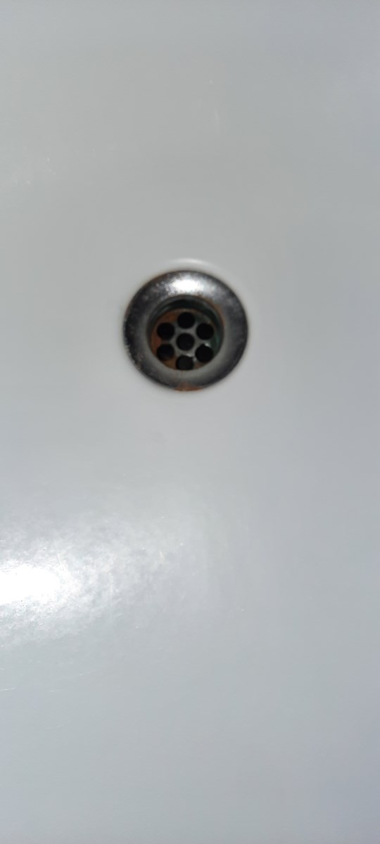

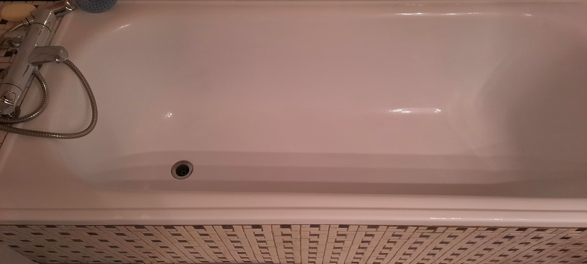

Afløb badekar Jan5323 5 03-12-2020 18:37 Hej, er det muligt og skifte denne bundventil med et nyt uden og skal have hele badekarret op? Jeg har prøvet men uden held. Det er et stålbadekar. 1 svar Følg tråden Annonce Annonce Annonce
Søren O 7967 7000 03-12-2020 18:48 Ja, hvis du kan komme til nedefra, så skal det nok lykkes. Der sidder en stor møtrik omkring afløbet og nogle pakninger på badekarrets underside. Søren O
