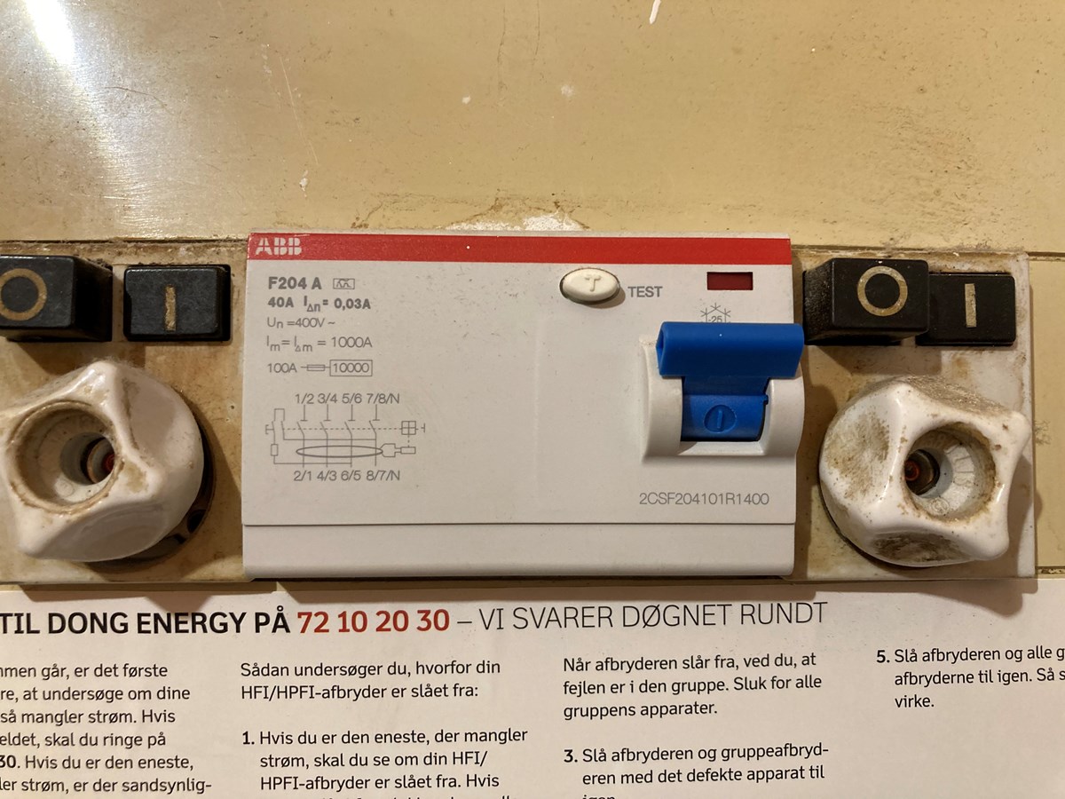

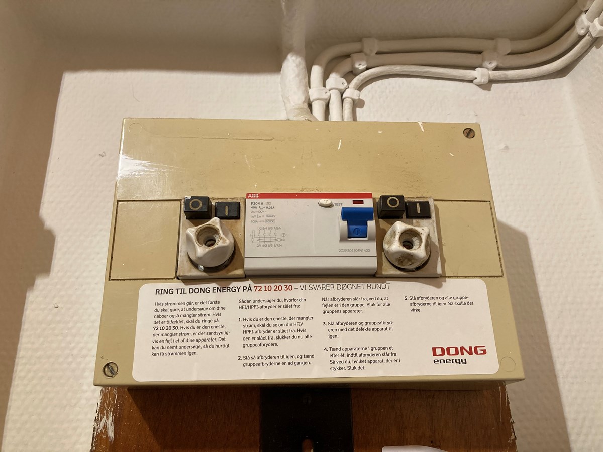

Mit spørgsmål går på om en elektriker vil kunne trække nok strøm til at forsyne induktion, ovn, køleskab samt opvaskemaskine fra min nuværende tavle, eller om der skal trækkes flere faser ind i lejligheden. Jeg har læst i andre tråde på GDS-forum, at dette kan være en bekostelig affære. Hvis det ikke kan lade sig gøre med den nuværende tavle, vil jeg nok tænke i andre baner ifht. at beholde gassen.
Vedhæftet er billeder af den nuværende tavle.

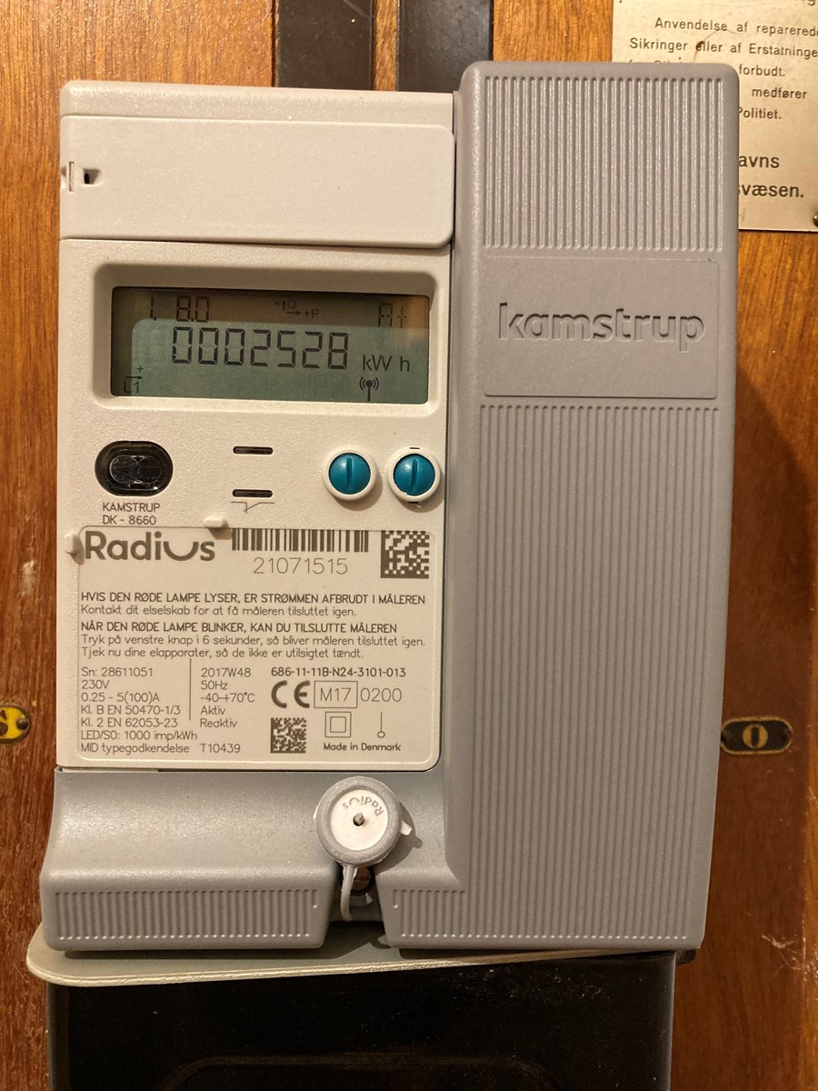

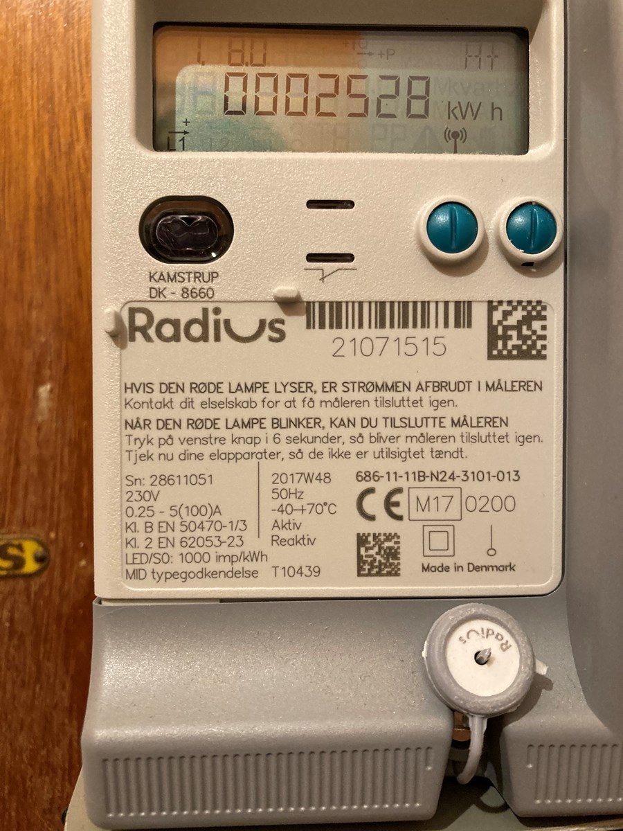

Prøv at tage et billede at din el-måler. Der kan det ses, hvor mange faser du har.
Du har kun en fase ind hvor du skal bruge mindst 2 til et induktions komfur og gerne en 3. fase til din ovn.
Tag fat i din lokale elektriker for at høre om det kan lade sig gøre for en fornuftig økonomi eller du skal fortsætte på gas.
