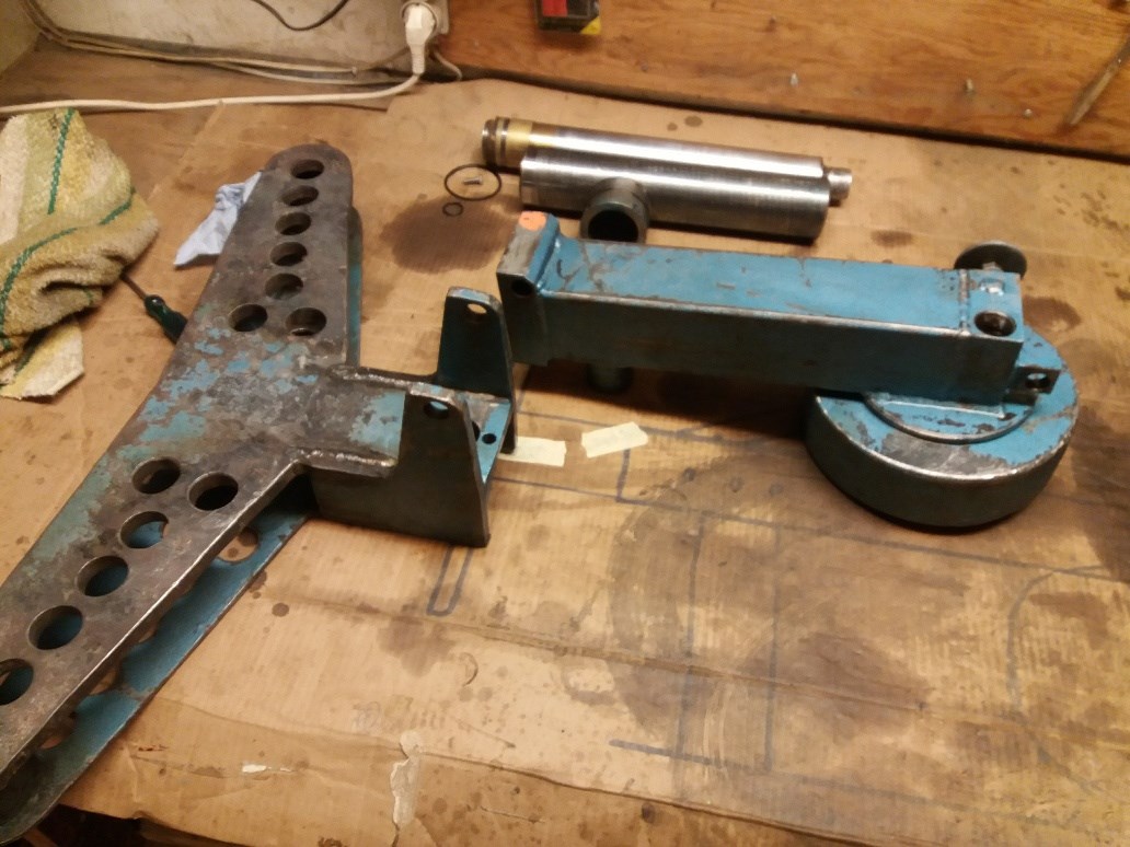

Er der nogen af jer kloge hoveder herinde, der kender denne rørbukker, som jeg lige har anskaffet? Er det en gammel Scantool?
Jeg er ved at skifte pakninger på den, og der opstår et par spørgsmål i den forbindelse:

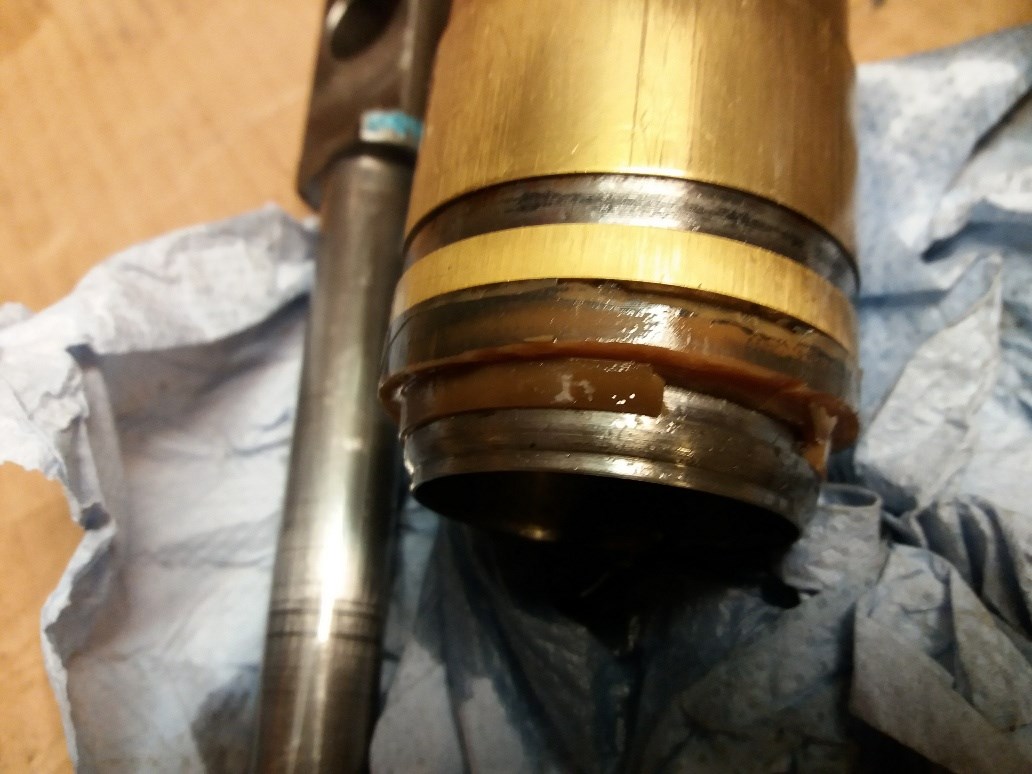

Een af de gamle pakninger er helt smuldret, og jeg vil gerne skylle hele systemet igennem for at få smulderet ud. Men skylle med hvad? Kan man fx gøre det med benzin uden at skade pakninger, som måske sidder længere inde i pumpen?

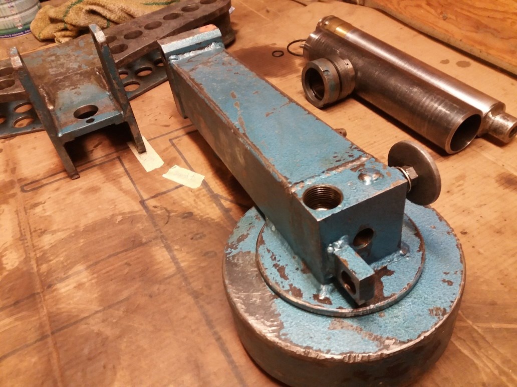

Den cylindriske beholder bagerst er oliebeholderen. Tænker, det vil være godt at få den af, så den også kan tømmes for paknings-smulder og hvad der ellers måtte have sneget sig ind gennem årene. Og mon ikke selve beholderen bare er skruet på (nærmest som et oliefilter på en bil)? Jeg kan i hvert fald ikke se bolte eller lignende. Har prøvet at vride, men den sidder drabeligt godt fast...
Og et sidste skud: Ved nogen, hvor man skaffer pakninger til sådan en gammel fætter?
Gode råd og tips modtages gerne, tak.

Tak du, det lyder som en fornuftig fremgangsmåde! Ved du, hvad man kalder den pakdåse, der sidder nederst på stemplet? Er det mon det, de kalder "V-Ring-Seals"? På det billede, jeg lagde op, kan man se den - det er den, der er smuldret (det, at den er smuldret gør det også lidt svært at se, hvordan den har set ud oprindeligt)
Nej, jeg kender ikke den pakning, måske kan du skrive til Simply Bearing, men tror du har brug for et lidt bedre billede, hvor man bedre kan se formen.
Ja, det har du nok ret i :)
