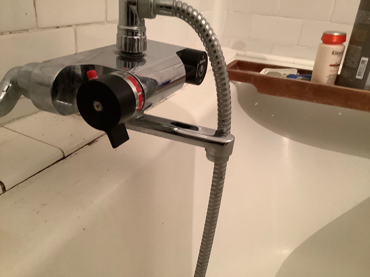

Problem med at dreje temperaturrregulering på Damixa TMC kar-/brusebatteri m/omvendt rørføring. Er formentlig kalket til, så hvordan skiller man det ad og renser/afkalker det

Nu er der flere Damixa blandingsbatterier, så et billede af ville være kærkommen.

Midt i håndtagene sidder der en skrue, som du løsner, så du kan trække håndtagene af. Du er så inde ved henholdsvis temperaturregulering (i venstre side) og hanen til at åbne og lukke for vandet med.
