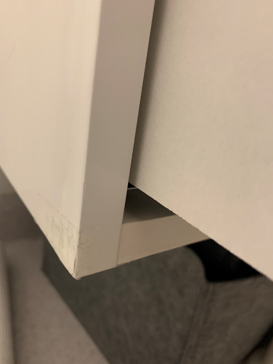

Enig med hensyn til billede. Har dog lukket med lidt tape pt. så det er svært at se. Se nedenfor. Tapen skjuler skaden men stedet kan vist anes. Det er lige  i nederste hjørne i den ene side at laminatet buler og slipper lidt. Det har desuden en lille revne på cirka 1 cm opstået enten ved et slag i hjørnet eller fordi det buler lidt. Vil overveje forslaget med silikonefuge. Tænkte dog om om nogle kender til egentlige reparationsprodukter til højglans laminat, fx stifter eller lignende. (Til laminatskabe)

sådan noget højglans er nok noget af det sværeste at reparere, da det jo står knivskarpt.
Umiddelbart har jeg svært ved at se, at det skulle blive godt med silikone, da der normalt ikke er meget højglans over det. Men også svært at vurdere, når man ikke kan se skaden.
Men udover problemet med højglans, er der så også problemet med, et det jo er meget glat, så selv små fejl ses meget tydeligt.
I anden sammenhæng har jeg haft brugt noget emalje reparationsmaling (beregnet til rep af skade på komfur). Der var forholdsvis meget glans i, og så fylder den også lidt, hvis man har brug for det. Man kunne måske fylde skaden med sådan en emalje og så efterfølgende skrabe den glat. Der skal nok lige laves en prøve et andet sted, så man kan se, om den beholder glansen, hvis man skraber den glat - f.eks med et barberblad.
Er skaden større, skal der måske lige bruges noget filler først, og der kan man jo få noget, som kan fylde selv meget små revner. Men det skal tørre op med en fast overflade. Herefter må man vurdere om der er brug for mere for at få glansen tilbage, og der kan jeg ikke se andre muligheder end forsigtig spray med spraydåse, da der ellers er stor chance for en tyk kant. Men så er der  jo så lige problemet med at finde den rigtige hvide farve. Så der skal også lige laves nogle prøver, inden man forsøger sig på reparationsstedet.
Sluttelig kunne det måske være en løsning af sætte en ekstra side på, hvis ikke det vil se helt tosset ud. Det ser jo ud til at være en synlig ende på skabet, og nu kan man ikke se, om skuffeforstykket går helt ind i skabet eller ligger uden på fronten. Men hvis de ligger uden på fronten, er det ikke ualmindeligt, at sætter en ekstra pynteplade på, som så stikker lidt ud foran den nuværende endeplade, således at den flugter med skuffefronterne.
Men det kommer jo an på, om der så også skal sådan en side på i den anden side - samt om der overhovedet er plads. Ligger der bordplade ovenpå som flugter med skabssiden, så der slet ikke er plads, eller er der plads til den.
Det er meget brugt både på køkkener og på badeværelser, at der monteres sådan en pynteplade som standard.
