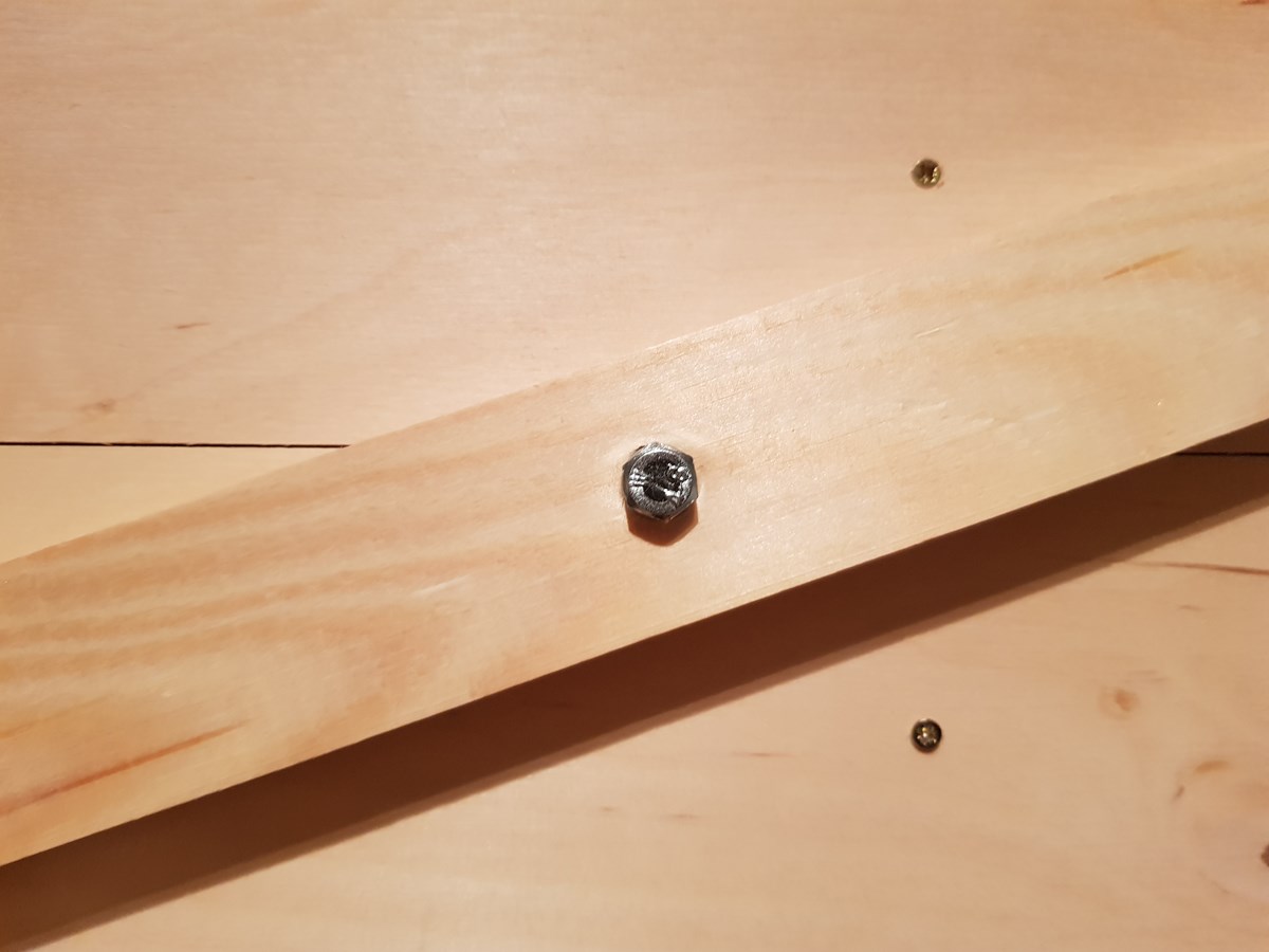

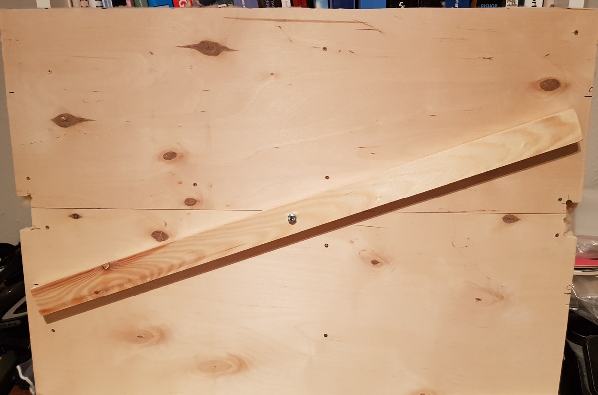

Jeg er igang med et lille sjovt hus-projekt hvor jeg er stødt på en mindre problem-stilling. I en nøddeskal, og uden for mange ikke-relevante detaljer, har jeg en træplade med en bolt igennem, hvorpå der sidder en træpind på begge sider. Den ene fungerer som et håndtag (foran), den anden som en låse mekanisme (bagved). Billederne herunder viser blot forsiden. Problemet er at jeg jo meget gerne vil have at de roterer sammen og ikke frit. Der er ikke plads nok på begge sider til at jeg kan låse træpindene med en møtrik fra begge sider langs bolten, og jeg synes også at en løsning såsom superlim er lidt for primitiv og u-elegant. Jeg tænkte istedet om der mon eksisterede beslag med et sekskantet hul i midten (og huller til skruer i yderpunkter) så man kunne låse træpindene fast til boltens rotation på den måde, men jeg kan ikke lige finde noget i den dur.
Er der nogen der har en gylden idé som jeg ikke lige har tænkt over?
Super mange tak på forhånd for alle råd og tanker😊

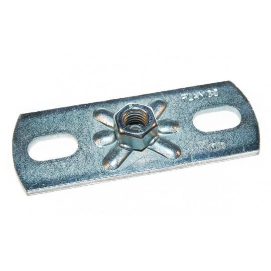

Måske denne her kan bruges ​Link​​​
je_ns skrev den 02-12-2020 19:58:06
Måske denne her kan bruges Link
 Det var ihvertfald noget i den stil jeg havde tænkt på. Skal lige tænke lidt over den mulighed. Tak for din tanke😊👍

 Jeg endte med at bruge denne løsning :)
