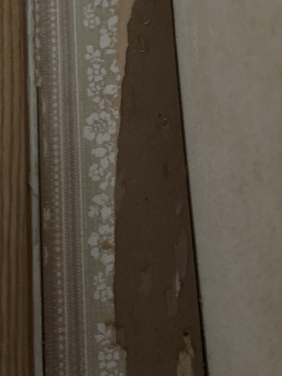

Jeg står foran at skulle fuldspartle vores soveværelse med henblik på opsætning af glasfilt. Efter jeg har fjernet det gamle tapet kan jeg se, at skillevæggen omkring vores indbyggede skabe er lavet af en slags træplade. Kan jeg bruge normal spartel på det eller skal jeg have fat i noget andet? Se billede. Mvh

Ligner noget MDF plade.
Du kan godt spartle som med gips plader, men det vil sikkert arbejde forskelligt, og alligevel resulterer i revner i spartlingen.
Men forsøg dig med at spartle med armering som ved samling af gips plader.
