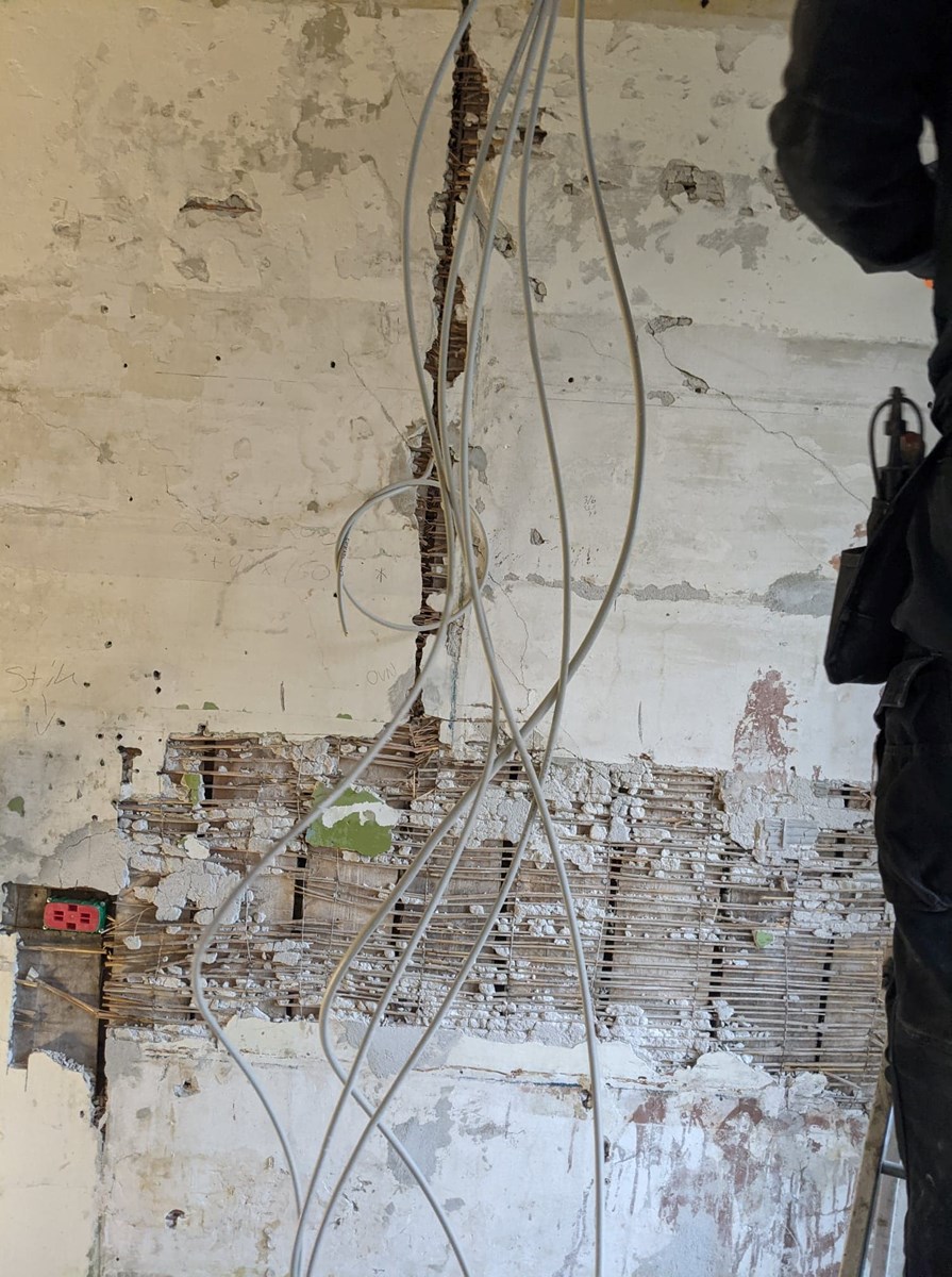

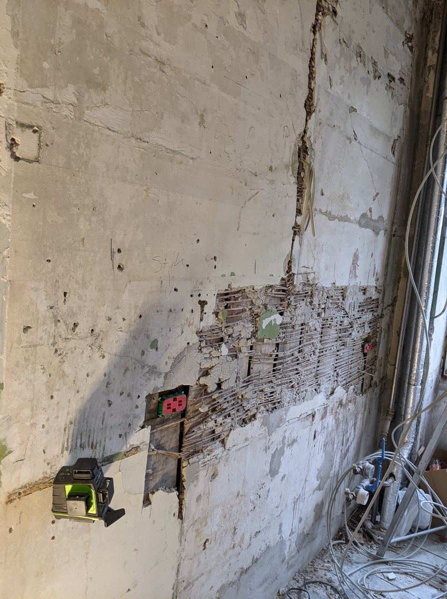

Jeg er i gang med at renovere mit køkken. Vi har revet det gamle køkken ned og skal nu have lavet køkkenvæg, hvor overskabe og underskabe skal sidde.
Mit spørgsmål går på:
Vil det være okay at fjerne det nuværende puds og sætte en gipsplader op i en bræddevæg eller er det bedst med puds på en bræddevæg? Se billeder nedenfor.
Det kan du sagtens. Jeg tror dog jeg ville gå med et enkelt lag fibergips. Så får du et tyndere lag som så også er skruefast.
Hvad laver GDS'eren når han har fri? Lige vater'passer ham. ba dum tsss.
Velkommen på lds.
Nu har du tilsyneladende fået indsat dåser til stikkontakt m.m. De er sikkert tilpasset til dybde på pudslaget. Men hvis du kan rense væggen helt så vil 12 mm fibergips være at foretrække. Jeg bruger retkantet og limer det i samlinger med den lim der hører til. Den stryges på kanten og den overskydende limfuge kan slås af dagen efter med en bred spartel. Spartling af huller med efterfølgende fuldspartling.
Men det kommer jo også an på hvad du ønsker overfladen skal være. Skal der males får du bedste resultat med fibergips. Skal der fliser på en større del af den væg som ikke dækkes af skabe, så kunne du lige så godt pudse det op. Det er meget lettere end total afrensning.
