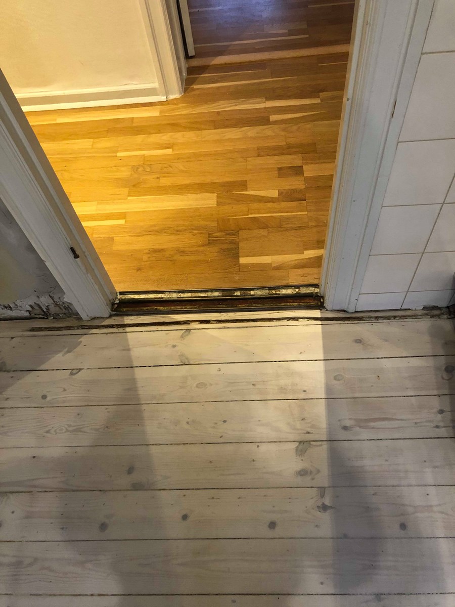

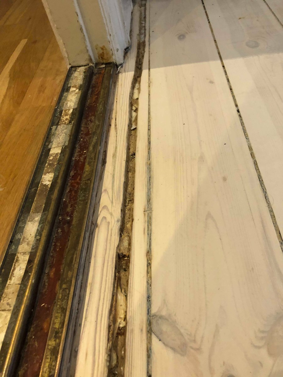

Jeg har lige fået slebet og ludbehandlet mit køkkengulv, men der er en stor revne i den ene planke.
Nogle gode ideer til hvordan man kan reparere sådan en fyrretræs planke uden at skulle udskifte den?
Mvh.
Anders
Da det er yderste brædt er det nemmeste/pæneste at udskifte
Enig med ovenfor. Alternativt kan det spartles med træspartel  du kan tone den. Men kunhvis du vil lakere der hele efterfølgende
Mvh Troels
Sprækken er al for stor til træspartel. Træspartel egner sig kun til ridser og småskader.
