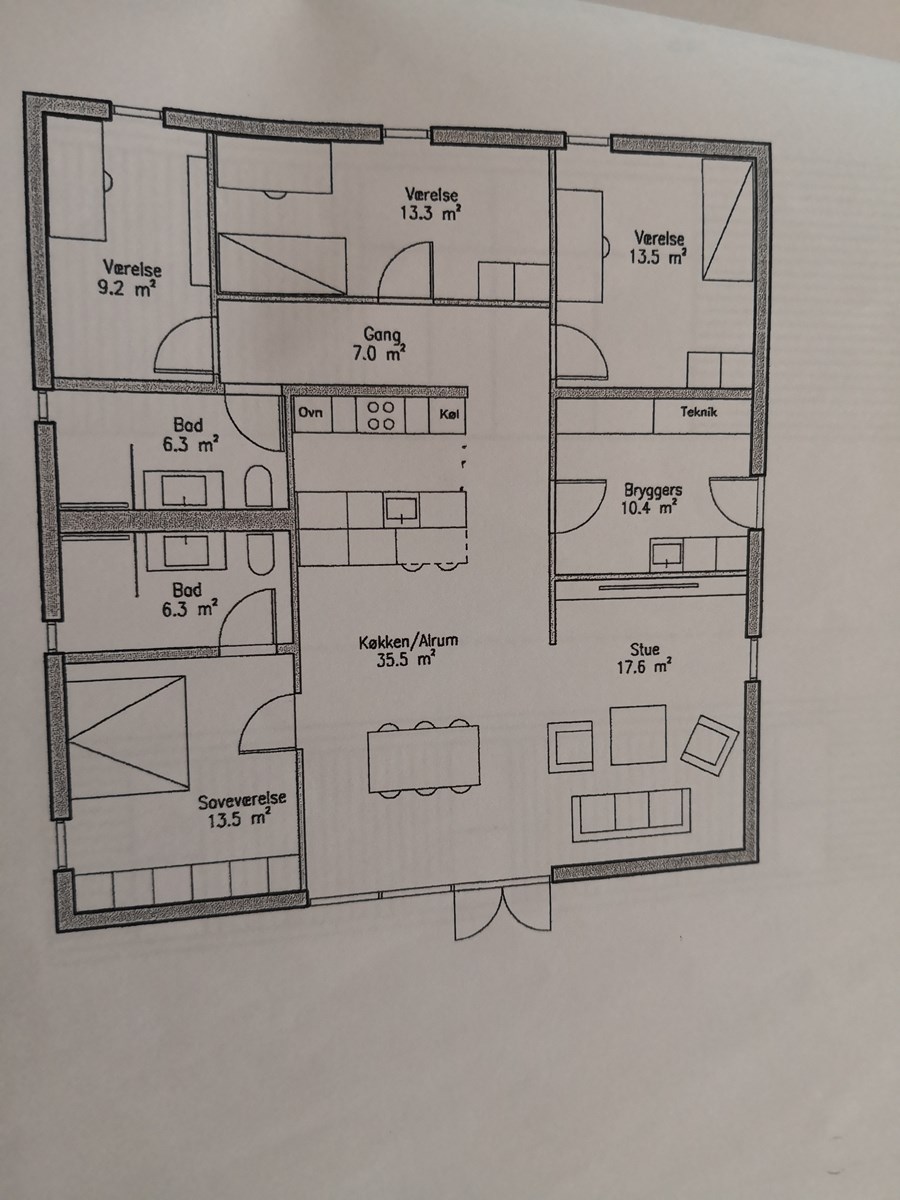

Et af mine rum varmer ikke ordentligt op. Jeg har forsøgt at massere splitten, og den kan fint gå op og ned. Jeg har ligeledes taget telestaten af, men rummet varmer ikke op af den grund. Hvad kan jeg prøve for at løse problemet?

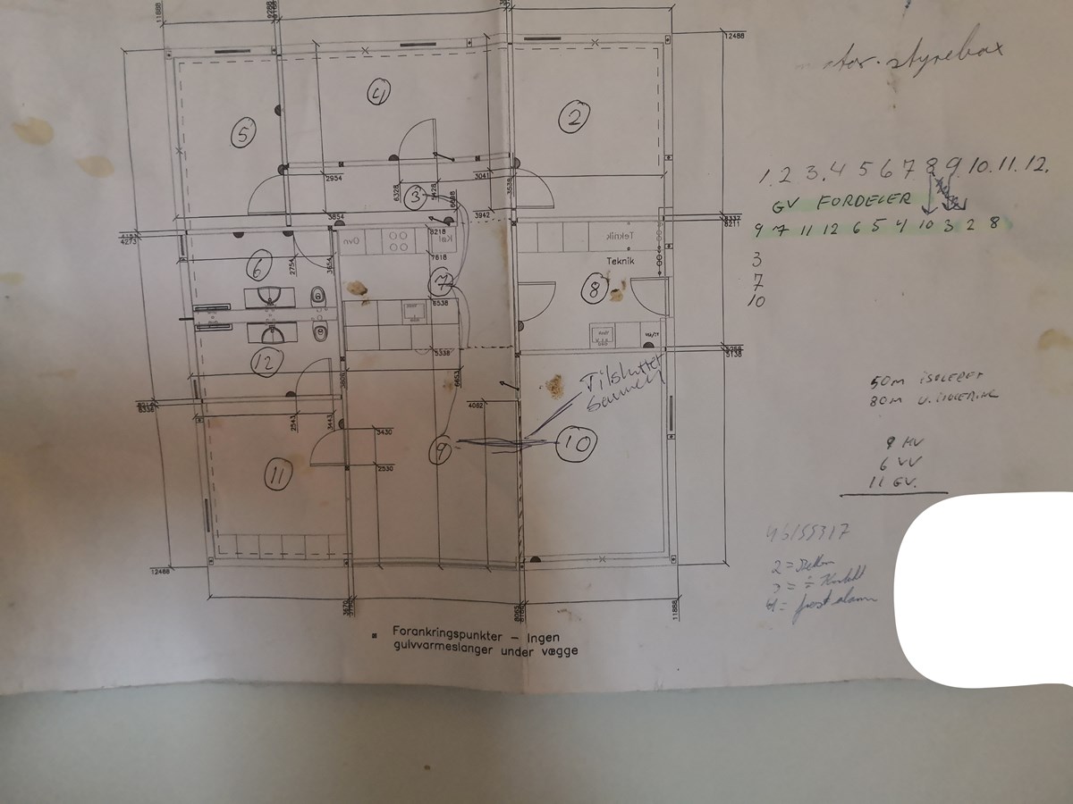

Jeg er usikker på hvordan jeg bruger danfoss beregneren til indregulering, for jeg kender ikke rigtigt kredslængder osv. Derudover er der koblet 3 kredse til stuen osv. Kan nogen guide mig videre?

Kan jeg bruge tegningerne til noget i forhold til at indregulere/regne med kredslængder? Og hvilke max temperatur kan jeg forvente i rummene med gulvvarme?

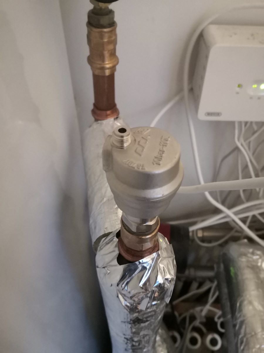

Hvordan lufter jeg ud på denne? Eller sker det bare af sig selv?
Det er en automatisk udluftnings enhed.
