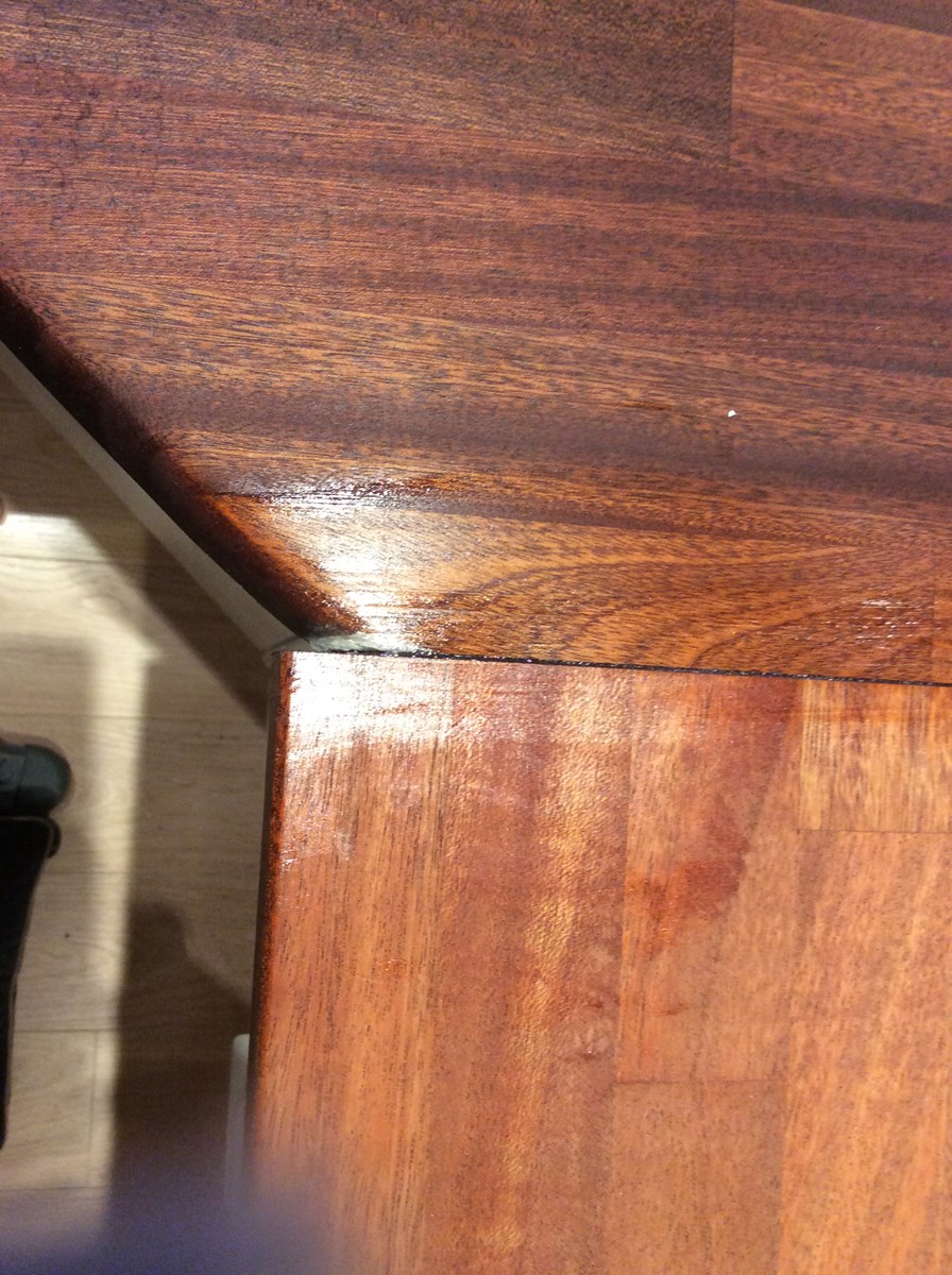

Pæn fuge/overgang mellem to køkkenbordplader - hvordan?
Jeg har tilføjet en ekstra bordplade til vores nuværende køkkenbord. Som I kan se på billedet er overgangen ikke voldsom pæn. Hvordan ville I gøre overgængen pæn. Bordpladen skal have sort olie efterfølgende. Jeg tænker enten at give overgangen en gang træspartel og så male den sort eller en gang sort silikonefuge. Lyder en af disse forslag fornuftige eller skal jeg gøre noget helt tredje?

Er det samlingen vi snakker om eller i smiget hvor kanterne mødes?
For mig ser det ud som om den plade, der er neders i billedet, burde have været skåret ca. 2cm smallere, så kanterne/smiget havde passet bedre sammen. Jeg har svært ved at se, hvordan det nogensinde skal blive pænt med silikone/filler, så hvis du har muligheden for at "gøre det om", så ville den rette løsning være at passe pladen til..
Forkanten af pladerne skal mødes, og bagkanten af den ekstra bordplade skal tilpasses, så du kan lime pladerne sammen med fisk. Hvis kanterne er skarpe nok, behøver du ikke fuge samlingen.
Ok det gør jeg.
Man kan få sådan nogle beslag til at samle bordplader.  ​LINK​​​ De fåes mange steder men dette var det bedste billede.

I en tidligere lejlighed havde jeg en L bordplade der var samlet i smug med fisk i hjørnet. Der blev overgangen fuldstændig glat efter slipning. Men det kræver helt præcise snit

Brug en fisk i træ. Metal vil altid arbejde anderledes under skiftende forhold, og lav et præcist snit som AskH skriver
Det er en selvfølge at samlingen skal styres med en fisk eller lignende men skrue beslaget holder pladerne sammen langt bedre end lidt lim på en fisk. Den minimale ændring af træet er helt uden betydning da pladen jo er fri til at bevæge sig på de andre ledder. Man har fra da ruderkonge var knægt brugt skruesamling af hovedstykke og forvanger på trapper og og de holder i langt over 100år. Jeg har opsat vinkelbordplade fremstillet på fabrik så den rundede forkant fortsætter rundt i hjørnet her var der fra fabrikken medsendt pågældende beslag. så jeg kan kun anbefale det.

Du kan ikke sammenligne bordplader med trapper. Der stilles helt andre krav til en bordplade hvor der ønskes en fugefri samling. En fisk er ikke bare det begrænsede udvalg der faldbydes hos den nærmeste byggepuscher, og lim er et stort område hvor det gælder om at holde ørene stive. Det er det som bl.a. AskH har erfaret.
For år tilbage byggede jeg en kvartløbstrappe med svejfede trin og stød. Den blev samlet med tappe og dyvler med fravær af enhver form for beslag, søm og skruer. Trappen fungerer perfekt her godt 30 år senere - og den knirker selvfølgelig ikke som er kendetegnet for de præfabrikerede fabrikstrapper.
