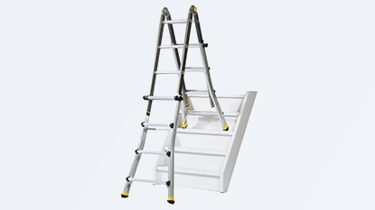

Du kan bruge en multistige Det er en wienerstige hvor benene kan skydes ud i forskellig længde. På den måde kan den en stå på repos og den anden 4-5 trin højere oppe.

Ja.Den ene side kan så ikke stå på repos fordi en del af næste etage går ind over trappen / repos. Men så er der jo multistiger med fødder der kan stå på selve trappen. MEN dem set indtil videre har tilsyneladende fødder på mere end de 80 cm trappen er bred (det er svært i sig selv at indhente oplysninger om sådanne tekniske specifikationer). Jeg har prøvet lokal håndværker ideen ... no luck indtil videre.

Den jeg viser er under 80 cm i bredde.
Hvis der kan stå et menneske på repos, så kan der også stå en stige. Og så kan den korte del stå på trin. Eller begge sider kan stå på trin.
