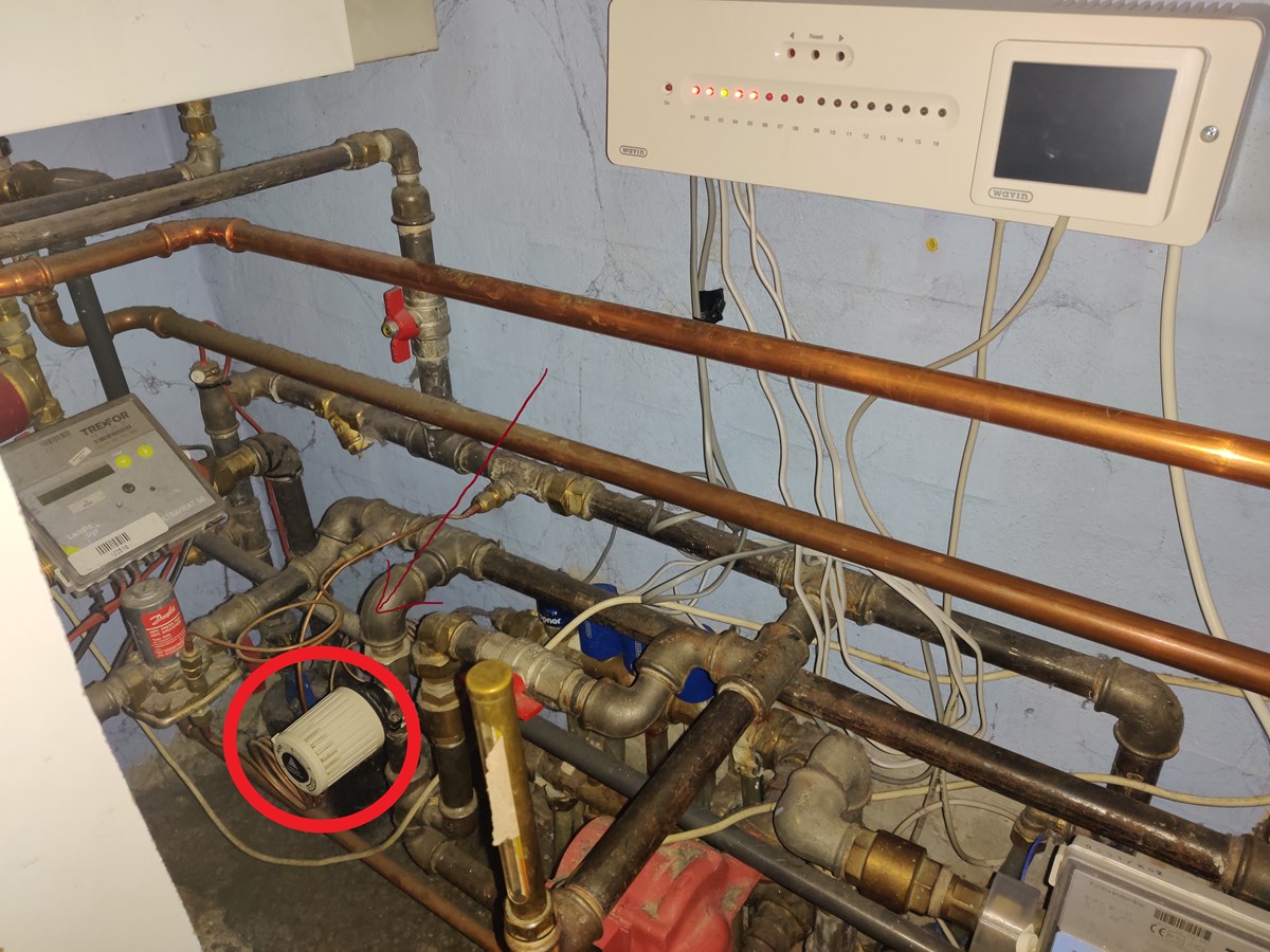

Hej folk og fæ :-)
Vores gulvvarme kan jeg ikke hive over 21,5 grader.
Kan se på termometeret at den siger ca 24 grader. Dette er til trods for at jeg har sat termostaten helt op på 5 og kan ikke trække mere.
Når jeg piller termostaten af vælter det ud med dejligt varmt vand, som kommer op på ca 45-50 grader.
Kan det være termostaten der ikke kan regulere længere eller???
Har prøvet at motionere stiften.
Velkommen på LDS
En ny termostat vil være mit bud. Den kan miste "fyldningen" over en årrække.
Kan man bare skrue den af ved føleren og så skifte eller vil det begynde at løbe ud med vand hvor den sad?
Føleren kan godt sidde i en dyklomme, hvor den kan skiftes uden at tage vandet af.
Det er nok mest sansynligt at den "blot" sidder i vandstrømmen. Så skal du tappe vand af - eller blot tage trykket, og så skifte føleren mens der løber lidt vand ud.
