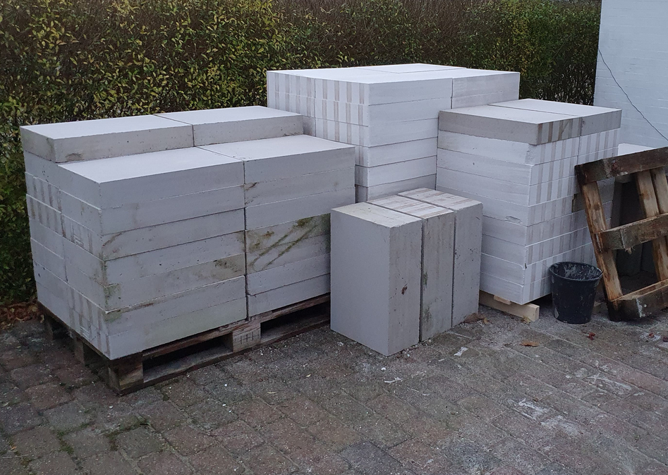

Jeg har været så heldig at få næsten 2 paller gasbeton gratis og har lige læsset dem af. Den hele palle ser fin ud, selvom blokkene har fået lidt vand, men den palle der har været åben, er der en del, der er grønne i enderne af alger og jeg kunne se der var råd i selve pallen.
Hvis de står ude i et halvt års tid, tildækket, vil de stadig være ok at bruge selvom de har fået lidt farve eller bør jeg nøjes med den hele palle?
Jeg ville på ingen måde være for det.
For en sikkerheds skyld kunne du vaske de grønne områder med Klorin, rodalon eller noget andet desinficerende.
Men de skal helst være nogenlunde tørre når de bruges.
De skal dækkes til så de tørrer og forbliver tørre.
Tak, de bliver dækket af, så de kan få noget luft og ingen vand, så er de forhåbentligt klar til næste år
Rettelse: der skulle have stået: Jeg ville på ingen måde være bekymret for det.
