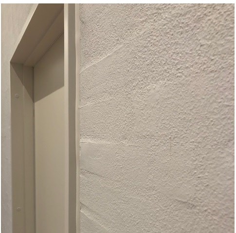

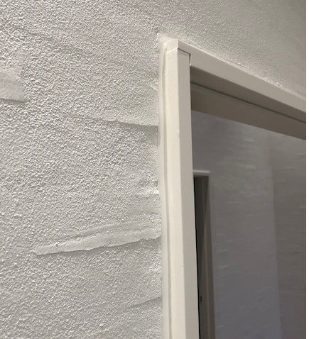

Er  interesseret i at høre jeres mening til de karme som vi har fået installeret i huset af en tømrer.
Vi har bestilt Plus karme og undrer os nu over at karmen stikker 2 cm ud over vægen på begge sider af dørhullet. Burde de ikke passe lige med muren?
 Er dette normal kutyme eller har tømrer ganske enkelt bestil for store karme i forhold til dørhullet?
Jeg have godt nok håbet de flugtede med vægen når man bestilte plus karme. Kan jeg kræve det skiftet eller er det sådan det er?

Ud fra billederne ser det ud som et fint stykke arbejde. Nogle ville måske have fået fugen til at stå lidt skarpere mod kanten, men det ikke på et niveau hvor man kan brokke sig

Ja ok, ud fra billederne troede jeg at væggen var tyndere. Hvis den er så tyk burde han godt kunne finde en karm der passede.
