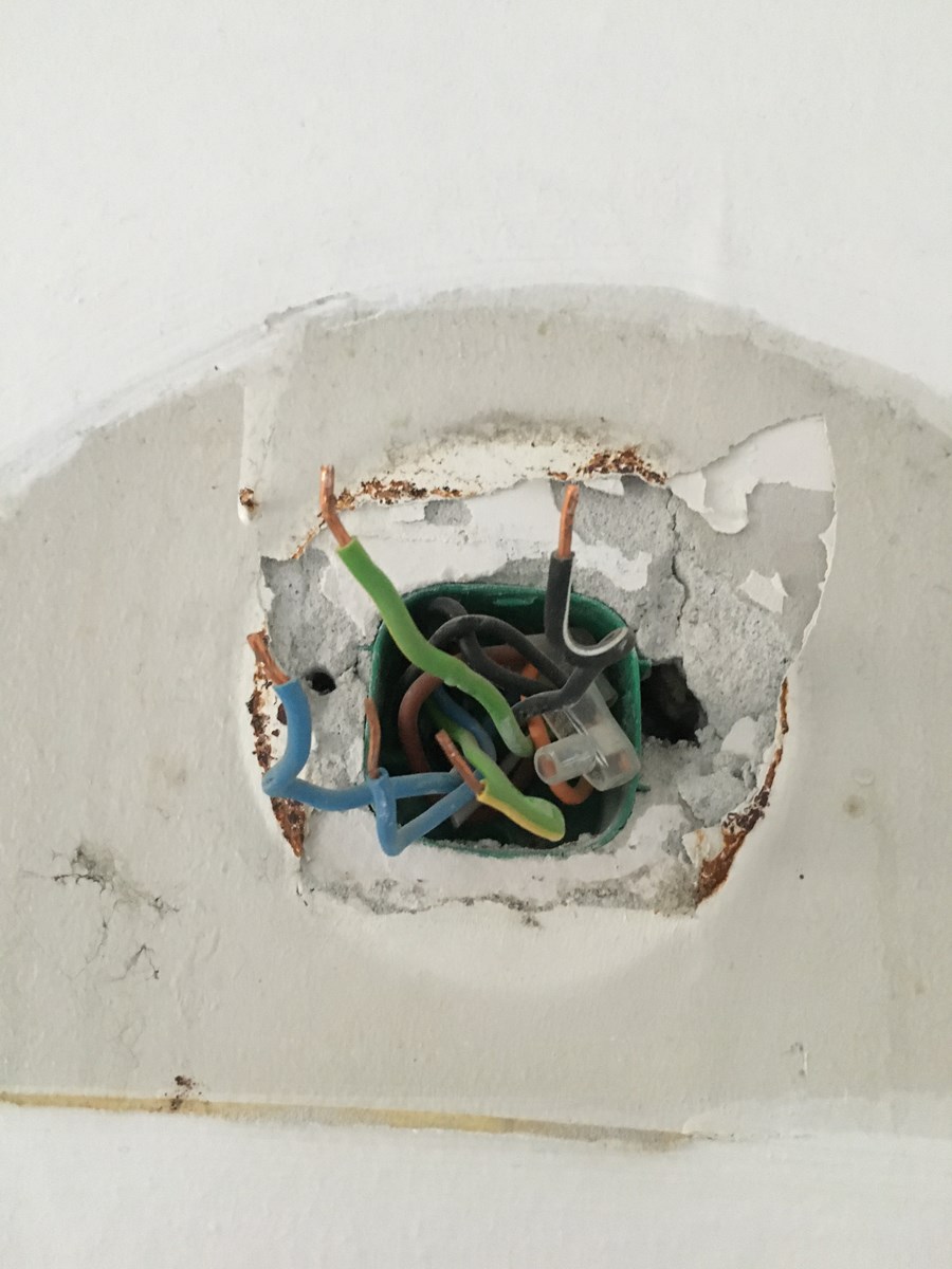

Hej. Jeg skal tilslutte en lampe. Men der er fem ledninger der kommer ud af væggen. To blå, to gul/grønne og en sort. I den lampe der skal sættes op, er der plads til tre ledninger? Hmm...
Hvor skal hvad sættes i, og hvad gør jeg af de resterende ledninger?
de 2 gulgrønne sættes ammen med den gulgrønne fra lampe
de 2  blå sættes sammen med den blå fra lampe
den sorte sættes sammen med den brune fra lampe

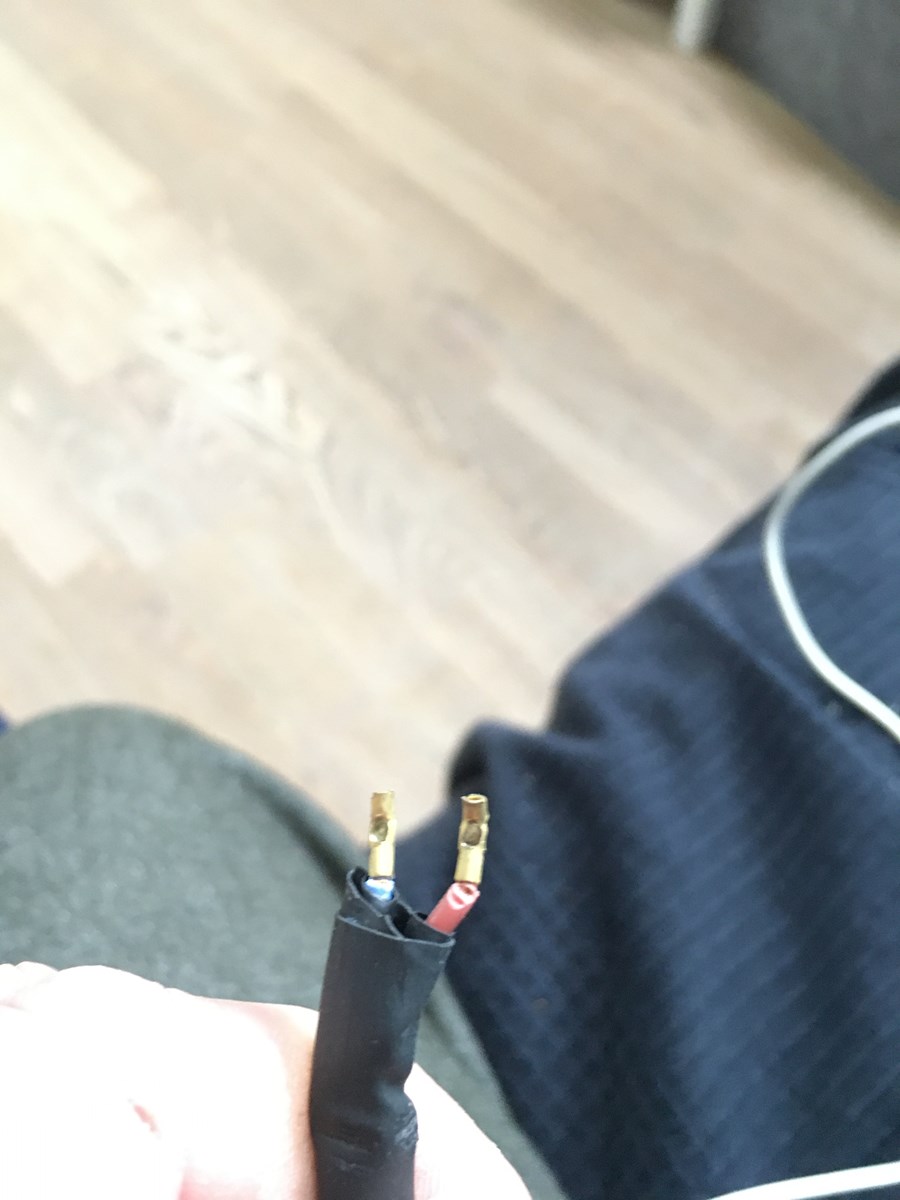

Tak for hurtigt svar...Og hvis der kun er en brun og en blå på lampen som her?
Så sætter du de to gulgrønne sammen med med en muffe. Den blå fra lampen sættes sammen med de blå og den brune sættes sammen med den sorte.
Så de gulgrønne skal ikke bruges? Er det rigtigt forstået?
Ja, men de skal samles, da der ellers kan mangle jordforbindelse et andet sted i ejendommen.
Martinkramer skrev den 30-11-2020 14:21:49
De gulgrønne er jordledninger, som bruges andre steder i installationen, så det er vigtigt at de bliver forbundet sammen. De skal ikke bruges i din lampe, så det er rigtigt forstået.
