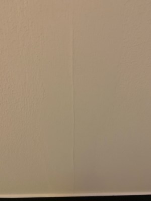

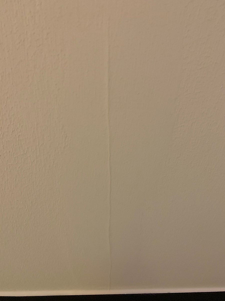

​Det er sådanne revner der er kommet
Det ligner ikke en revne. Det ligner papirstrimmel, der ikke har ligget korrekt i spartlen.
Er det ikke en forhøjning mere end end revne?
Har du prøvet at slibe på det og se, om du kan slibe det væk?
