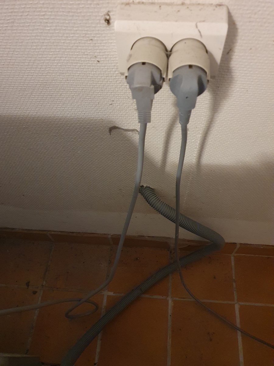

har lige overtaget et sommerhus, og da jeg skal til at male, ser jeg, at afløbet fra vaskemaskinen blot er en afløbsslange, som går direkte ind i væggen og der er ikke andet at se. Mit spørgsmål er så, om det er lovligt, eller om det er noget jeg burde få en til at kigge på?
Håber der er nogle der kan hjælpe
Det er sikkert helt lovlig. Jeg formoder at der sidder et ca. 40 mm plastrør som er skåret af på linje med væggen. Det er en helt almindelig installation om end den ser ud til at være noget lavt placeret.
Jeg vil næsten vædde på at du kan høre rislen i gulvafløbet når vaskemaskine pumper ud.
