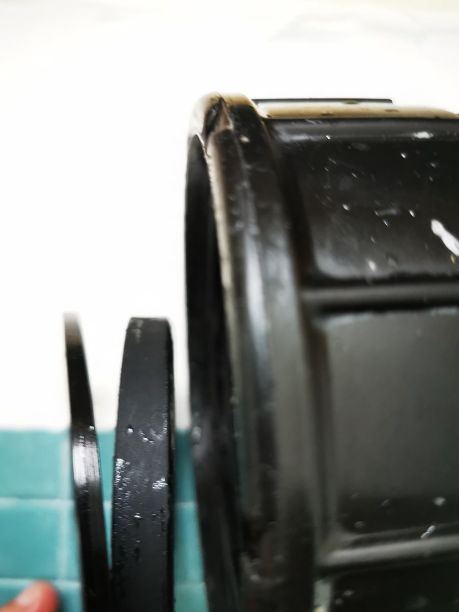

Skal til at montere afløbsrøret på og vil høre hvad der er den korrekte måde at montere det på. Er det som vist på billedet?
På forhånd tak :-)
Er der ikke en gummipakning i muffeenden af røret? Det er ikke til at se på billedet: Hvis der er en pakning i muffeenden, skal der ikke bruges yderligere pakninger

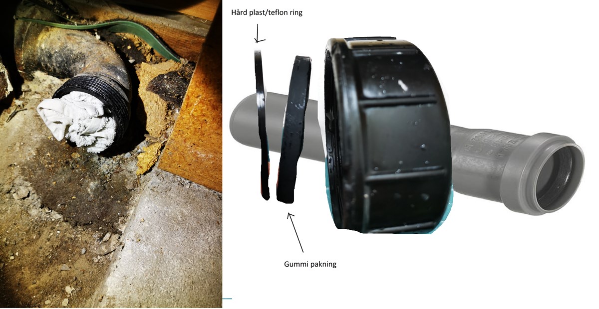

Nu har jeg lavet en lille tegning jeg håber er til at forstå :-)
Det jeg er i tvivl om er om det er korrekt rækkefølge af teflon ring of gummi pakning som vist på billedet ?
Prøv at bytte pakningerne som ligger an mod gevindstykket på bøjningen og sæt den hårde pakning ind i omløberen. Jeg går ud fra, at du skal have spidsenden (den uden muffe) af det grå rør sat sammen med bøjningen. Er der nogen af pakningerne, der er koniske?
Er det egentligt godkendt som skjult samling?
Spørger kun fordi jeg synes det ligner en skjult samling under gulv og det kunne godt være det ikke er helt lovligt.
