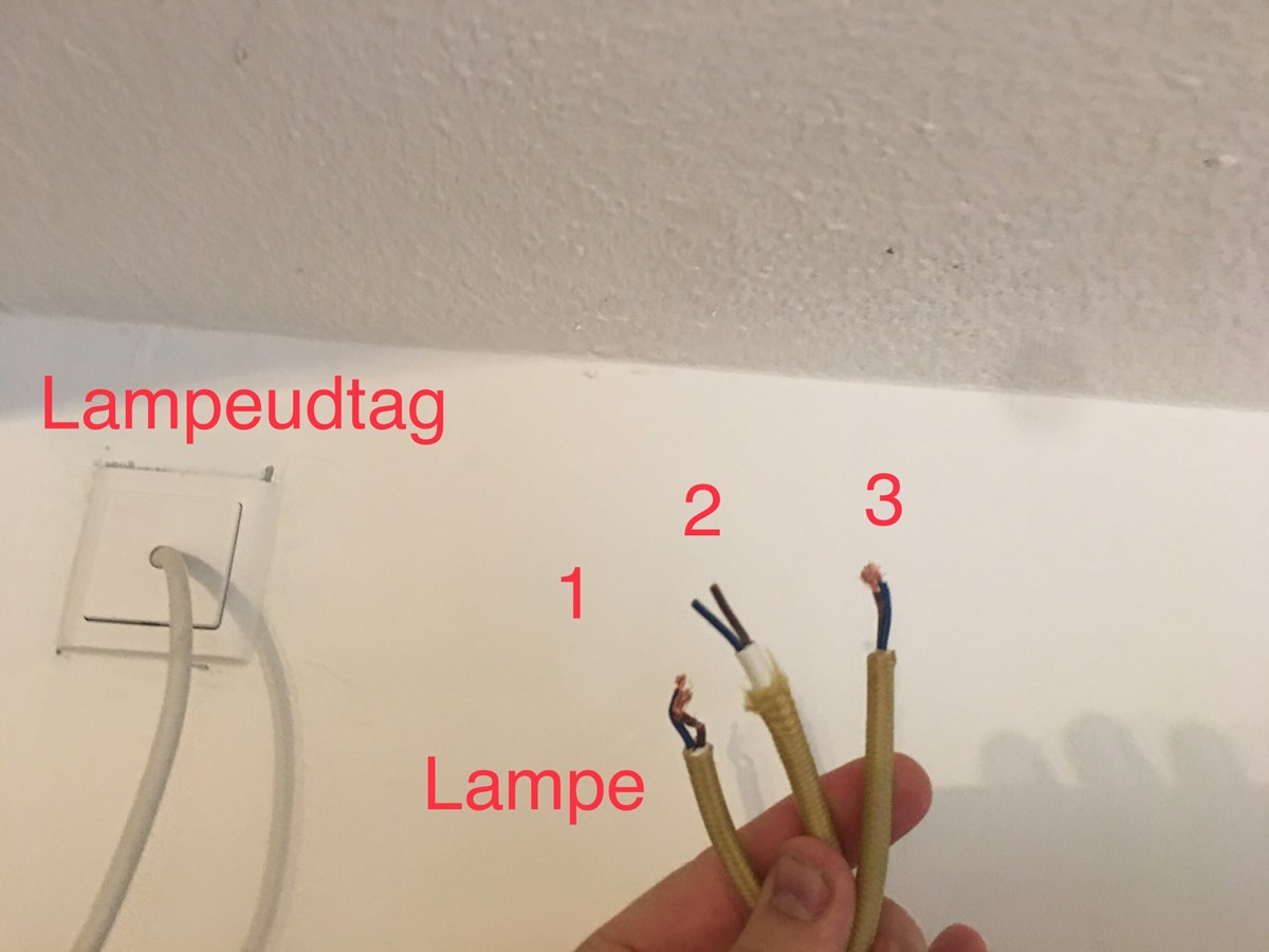

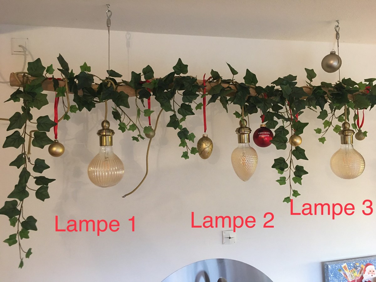

Konen har fået genial ide at lave en gør det selv lampe som jeg har sat op. Nu mangler jeg at forbinde alle 3 lamper sammen så de kan sættes til strøm. Udfordring er kun en lampe udtag.
Skal jeg bruge en samledåse med samle muffer?
Lampeskine er desværre ikke en mulighed.

De tre ledninger får du aldrig ind i lampeudtaget. Skal lampen​ hænge der konstant, ville jeg se på en
Samledåse
Den samledåse som Fabrin henviser til ( tryk på den) Er faktisk for lille til formålet. Den har kun 1 ind og 2 ud.  Når du kommer ind på hjemmesiden ville jeg vælge en JAUS dåser eller mini JAUS-
Hvis det var min lampe, ville jeg lave det med lidt krympefleks til at isolere de to pressemuffer med to ledninger i hver ende og isoleret med krympefleks. Ud over det hele ville jeg trække krympefleks med lim som beskytter de to ledninger i hver ende. Det er slet ikke en anvisning, jeg ville offentliggøre, fordi den er ulovlig. Derfor indgår den slet ikke i mit svar.     .
