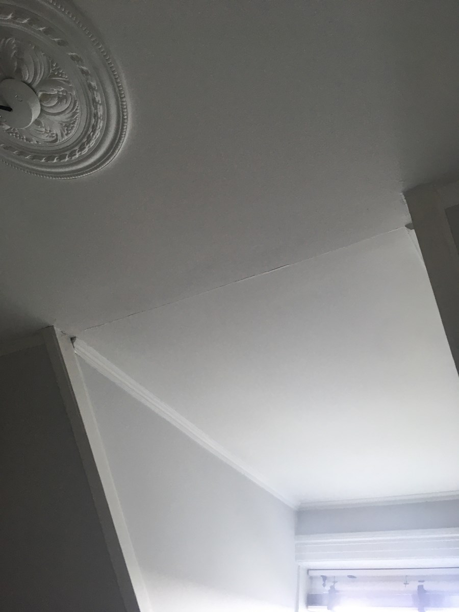

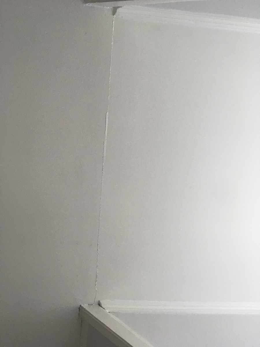

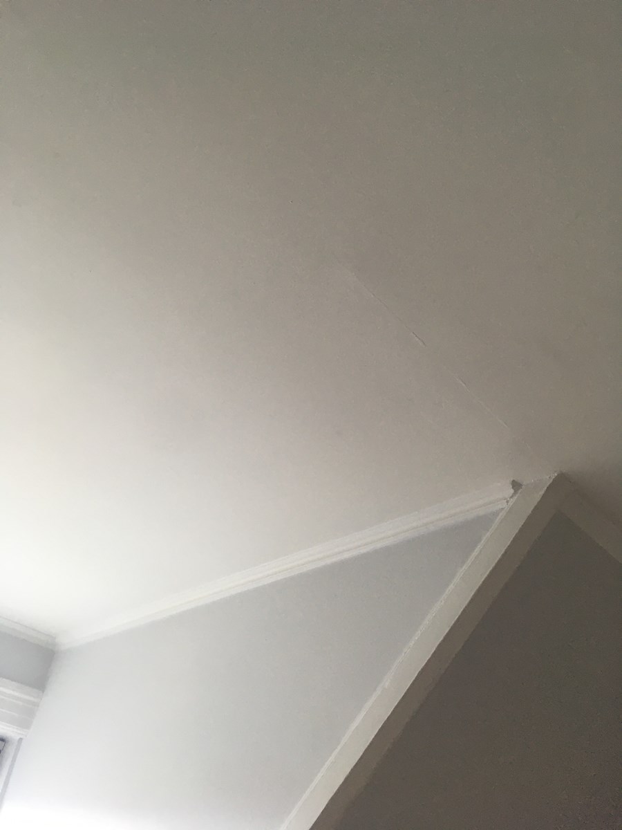

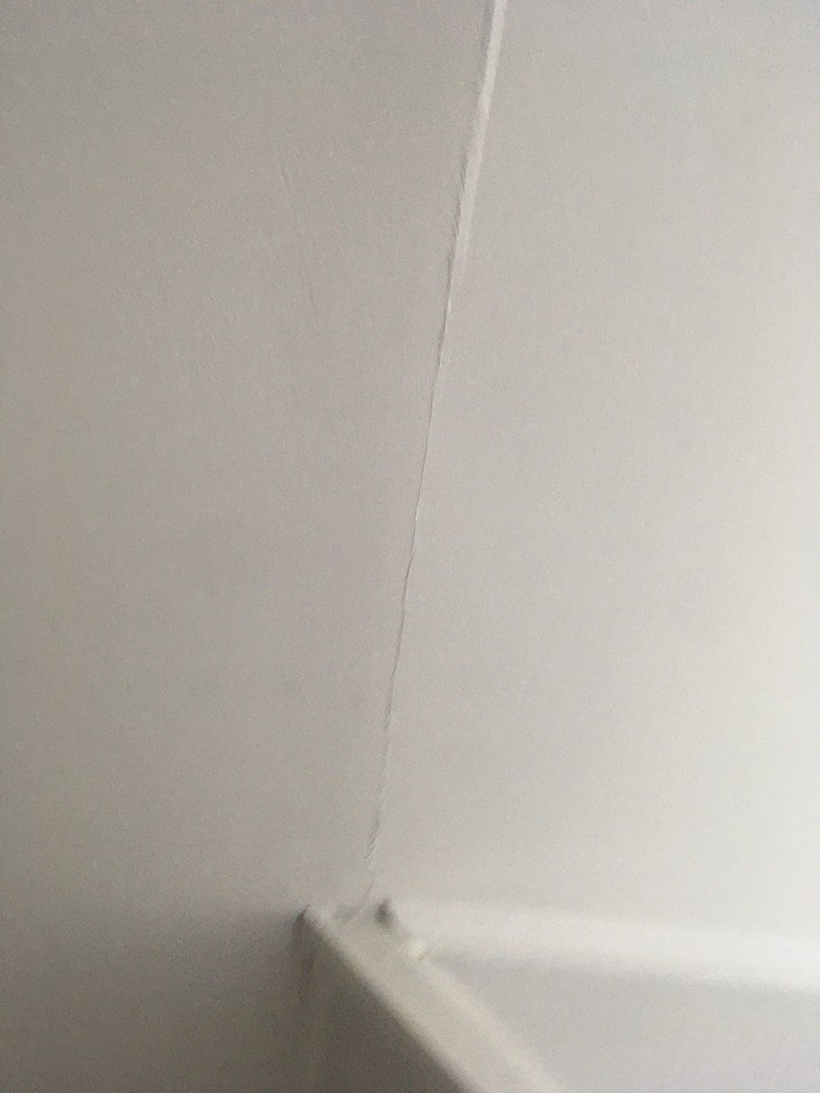

Hej.
Efter nogle år i vores gamle Frederiksberg-lejlighed, er der begyndt at komme revner i vores gipsloft. Umiddelbart ligner det i samlingerne, da det er samme sted, 2 steder - lige ved vores vindueskarnapper. Kan man fikse det selv uden ALT for meget arbejde?
Samlingerne er sandsynligvis ikke fastgjort til samme lægte og så arbejder gips enderne forskelligt.
Der er ingen vej uden om hvis du ønsker et varigt holdbart resultat: Pladerne skal ned og nye lægter monteres solidt. Samlingerne skal fastgøres med max. 10cm. afstand og armeres med væv og spartles.
P.S. Ved samme lejlighed bør du udskifte skyggelisterne så de passer både i profil og smig. De er godt nok stykke og ligner noget en fuld klamphugger har smidt op med en skovl.
Tak for svar - det var desværre ikke det, jeg ville høre haha, da det lyder som et større projekt, jeg ikke selv kan klare 😅 vil det så ikke kræve at hele loftet skiftes?
Det vil det desværre nok.
Men tag og skift i hvrtfald de lister, som Rantzau fremhæver. Det ser rædselsfuldt ud og er ikke nogen stor opgave.
Ja nu er jeg ikke håndværker, så det er ikke noget, jeg som sådan har lagt mærke til   men nej det kan jeg nok godt klare selv.
Hvis du er totalt blondine i håndværk, så kan du bare gå ned i Netto og købe en ramme juleøl, og så ringe til et par venner. Måske de ikke skrifter hele loftet, men i det mindste de lister der ;)
