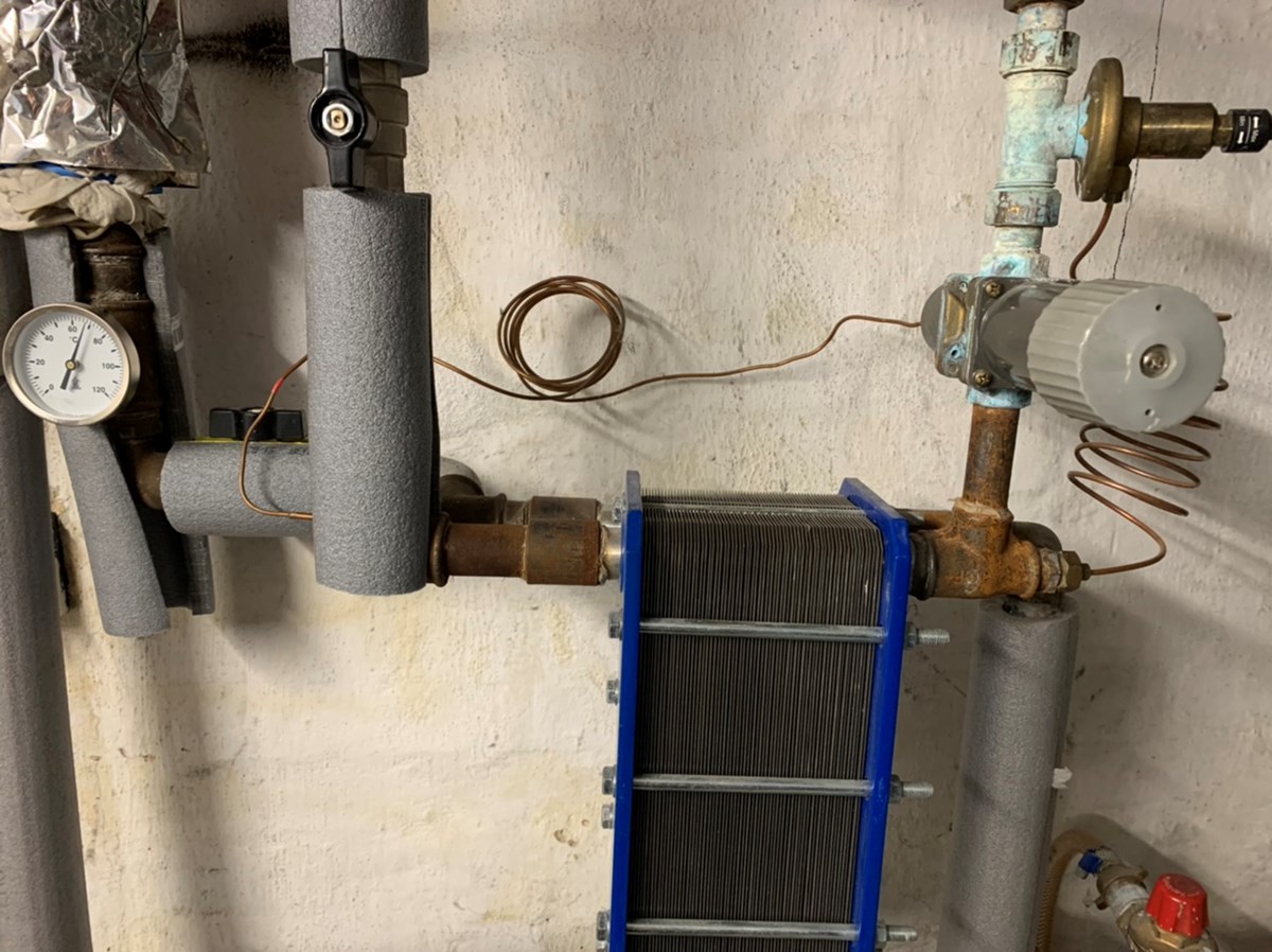

Hej, jeg har lidt problemer at finde ud af en ting på mit radiator-anlæg. Det er et lukket system, som varmes op via fjernvarme og en veksler.
På fjernvarmereturvandet sidder en AVTB 20-60c, med føleren på radiatorsidens fremløb
Jeg har sat min AVTB på 2, men fremløbet er 70c
Er det normalt eller er der noget galt med den?
Skruer jeg længere ned for den, synes jeg ikke t det gør den store forskel, medmindre jeg skruer den meget langt ned, hvorefter den rigtigt nok lukker og temperaturen falder.
Håber på lidt assistance, da jeg ikke synes selv at kunne finde et svar.

Hvor gammel er din ventil?
Jeg har erfaring for at ventilen langsomt begynder at gå trægt. Det plejer at hjælpe at adskille, rense og smøre (med hanefedt) ventilen. Det kan også være "føleren" der er defekt.
Der kan købes reservedele til ventilen.

Jeg kender ikke alderen på ventilen da jeg ikke har haft huset så længe, men den ser gammel ud.
Ved du om jeg kan adskille den og rense, uden at der kommer vand ud?
Du skal have lukket for både fremløb og retur fra fjernvarmen inden du adskiller ventilen. Ellers kommer der masser af vand ud. Du skal ikke tappe vand af radiatorkredsen.
Derefter er det de 2 x 4 skruer du skal fjerne. Inden du løsner "indstillingsdelen" skal "fjederen" aflastes helt. (håndhjulet til indstillingen løsnes helt).
