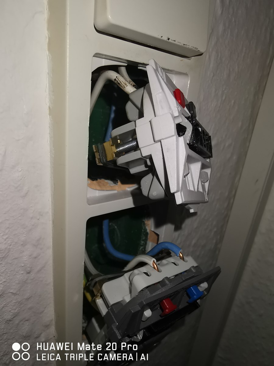

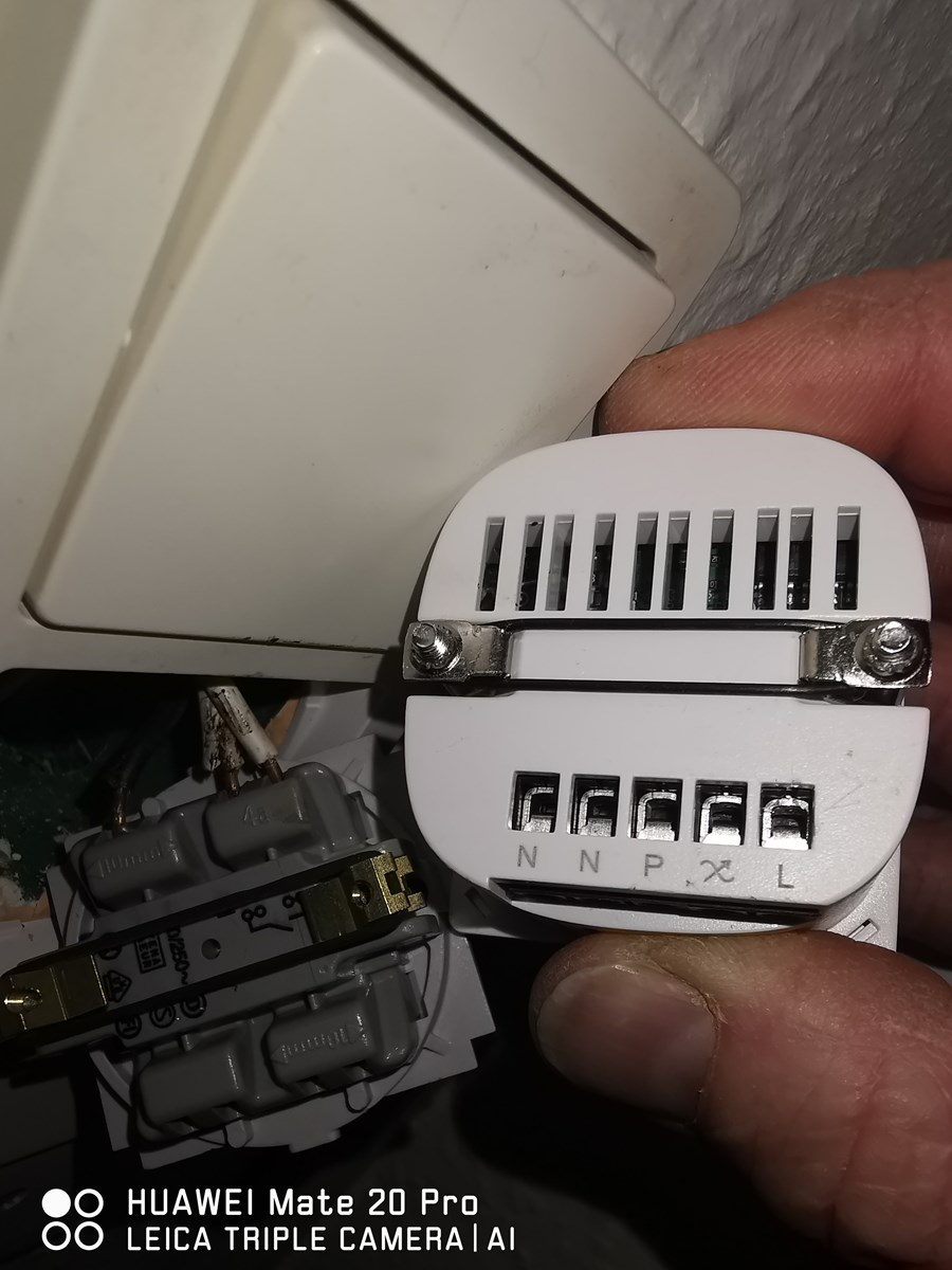

Skal til at montere en lysdæmper. Har prøvet at tilslutte de to hvide i L og den sorte i bølge med pil. Den virker bare ikke. Er det en forkert tilslutning?

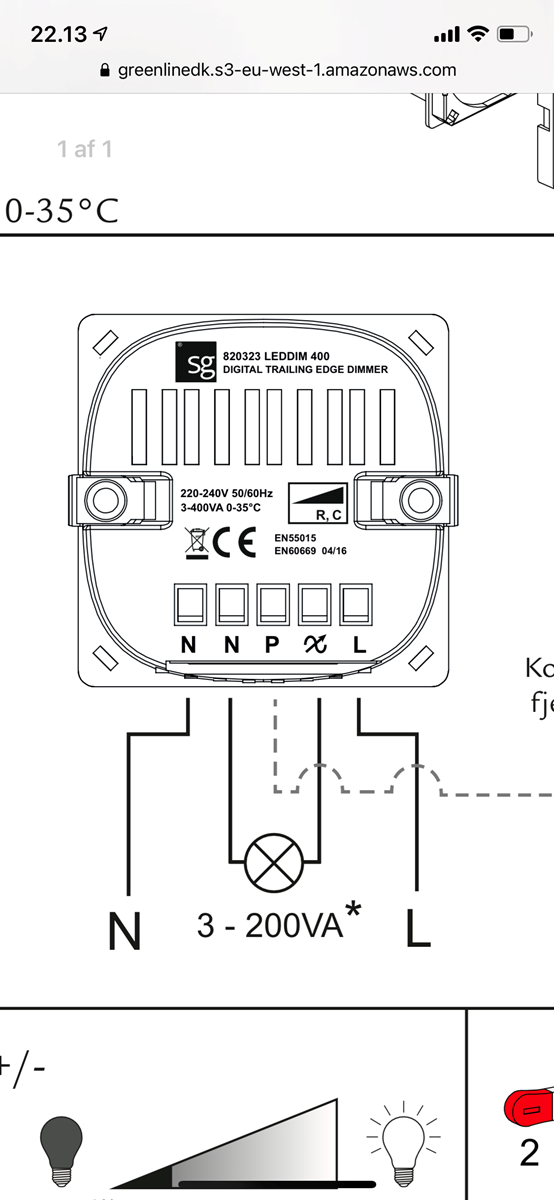

Den du har der, kræver en nul. Så du skal enten have fundet sådan en, eller en anden dæmper

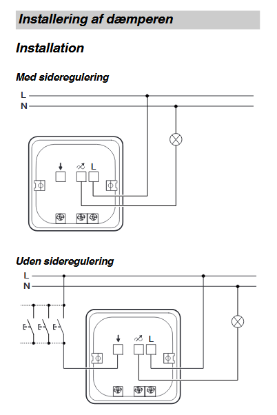

Vil nedenstående dæmper så kunne bruges mon?
https://www.lavprisel.dk/lk-fuga-lysdaemper-led-s-120va-med-korrespondance-1-modul-hvid-44868?gclid=Cj0KCQiAh4j-BRCsARIsAGeV12DnGTdt0ioiujX4QilaCdJD5P38MbEeYKbUJL_AMlSZ_rW3ecCLdSsaAkFmEALw_wcB
M.v.h. E. N. Nielsen
Ja, den virker uden nul
Under kontakten, der skal skiftes til dæmper, er der en stikkontakt. Den Blå ledning er det ikke nul? Kan man ikke føre en stump blå ledning herfra og op til dæmper.
Jo ingen problemer i det
