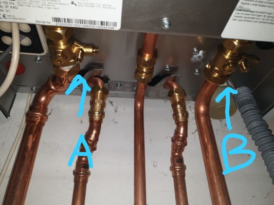

Nå. Vågner i morges til et iskoldt hus. Konen brokker sig, og jeg løber ud i bryggerset. Gasfyret - et splinternyt Vaillant Ecotec 236 - siger fejl F22, og det betyder åbenbart den vil have vand.. jeg kan også godt se at trykket er for lavt (0,3 bar).
Igang med youtube. Alle de flinke gør det selv mænd siger at det er mega nemt at fylde vand på, man skal bare åbne for den ene ventil på vandhanen, og den anden på fyret der lukker vand i, og så er den ged barberet. SUPER nemt- og YES tænker jeg.

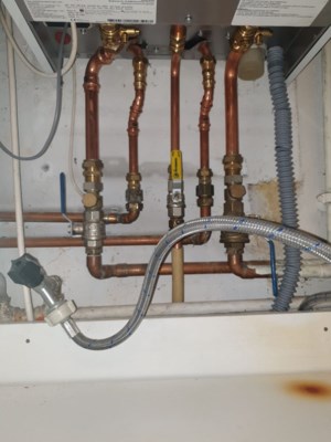

Men nej - selvfølgelig har man ikke de rør og haner under fyret, som videoerne viser. Jeg tror jeg har sporet mig frem til, at det er røret yderst til højre på det her billede, jeg skal have sendt vand ind i. Men hvordan? Der sidder sådan en skrue-knap - men for mig ligner det at den er åben - slidsen peger samme vej som vandet løber igennem.
Så er der sådan en blå stop-hane, men den ser også ud til at være åben.
Nogen der har gode ideer her?
