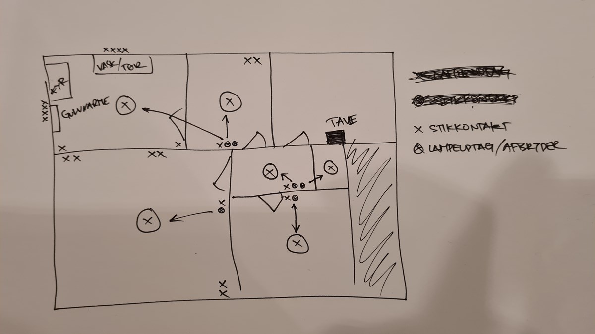

Så hvis jeg kører 3x1.5 til nærmeste lampested, derfra til afbryder/stikkontakt. Hvad er så ruten gennem kælderen?
Ny 3 leder til nyt lampested, eller serieforbinder jeg lampestederne og trækker strøm derfra til stikkontakter i de respektive rum?

Hvordan kablerne skal trækkes, og hvor mange ledere der skal være i kablet, kommer helt an på den indbyrdes placering. Så uden en skitse over rummene er det umuligt at fortælle dig, hvordan kablerne trækkes.

Når nu du skal have autoriseret el til at makke det sammen til sidst, så vil det naturlige jo være at tage en tegning med til ham/hende og få tegnet kabel føring ind.

Jeg sender lige en skitse over rummene senere.
Spørgsmålene er fordi jeg står for al lærlingearbejdet (rillefræse og træk af kabler) al tilkobling sker autoriseret.
Jeg har prøvet at lave en amatørskitse. Håber det kan bruges?
