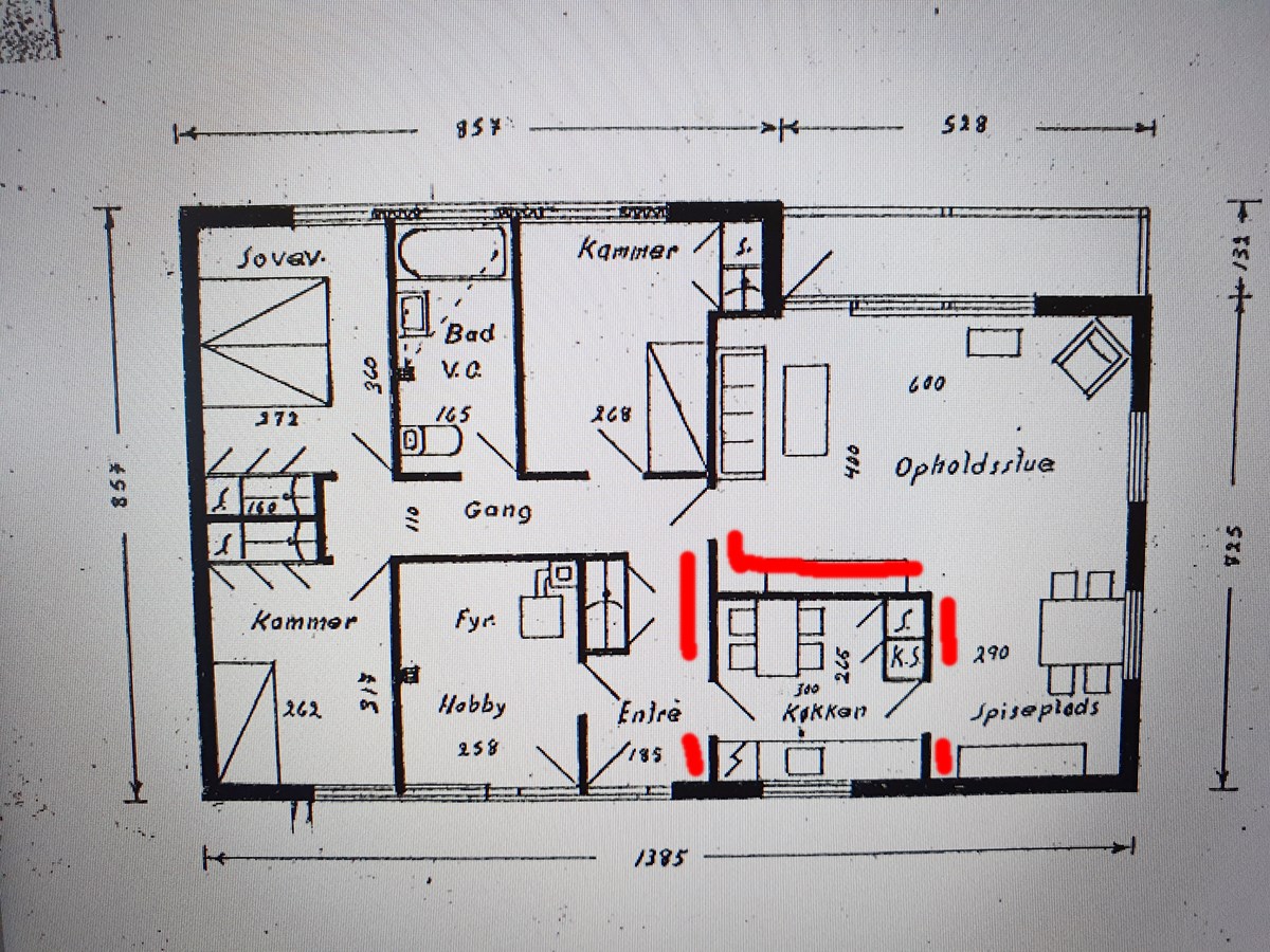

jeg stå og skal til at købe et hus med fladt tag og vil gerne fjerne begge vægge i køkken og fra køkken til gangen, kan det lade sig gøre uden at understøtte med en bjælke

Der er ret god chance for at du kan fjerne væggene. Men for en sikkerheds skyld by du undersøge det nærmere - navnligt den tværgående væg mellem køkken og stue. Er den hul, er der ingen problemer - er det gasbeton eller mursten kan den være bærende.

tusinde tak for svaret ,der er ingen af væggen i huset der er hul som når du banker på en gips væg ,jeg glemte at skrive huset er fra 1967 og mange af dem er med gasbeton/mursten .
Er der en bjælke i loftet mellem spiseplads og opholdsstue?
Hvis ja, -er væggen bærende.
Hvis nej, skal det undersøges mere.

nej det er der ikke men jeg for det lige undersøgt med den væg .tusinde tak for din svar
