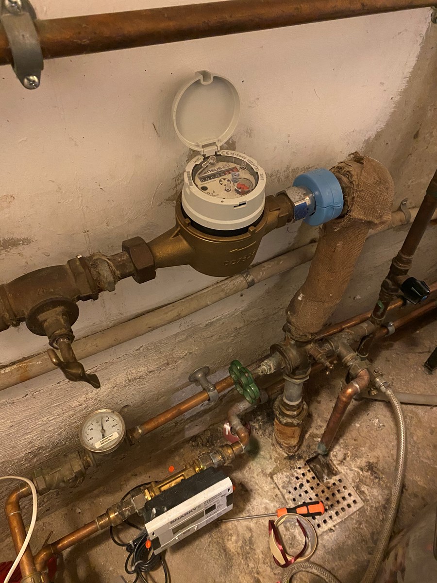

Slukke for vandet i hus Mttooo 2 26-11-2020 17:21 Hej jeg kan ikke lige pt, se hvor jeg kan slukke for vandet i huset. Er det den grønne hane på billedet? For den grønne hane har set bedre dage så og må skiftes. Håber i kan hjælpe. 10 svar Følg tråden Annonce Annonce Annonce
S. Fabrin 19655 4400 26-11-2020 17:40 Luk på hanen til venstre for vandmåleren. Det kan godt være du skal arbejde lidt med hanen for at få den løs. Skru lidt frem og tilbage. fase
Søren O 7969 7000 26-11-2020 18:20 Den grønne hane skal også virke. Der skal sidde en virksom stophane på begge sider af din vandmåler. Søren O
ev elmand 30530 7480 26-11-2020 19:03 Den grønne hane ser ikke ud til at fejle noget. Der er lidt ir hvor akselen går ind i hanen men det er ganske normalt. Arbejde lidt med den frem og tilbage. Hvis alt vandet skal tappes af på grund af frost risiko kan den lille hane oven over den grønne åbnes og installationen vil tømmes. Det er en fordel at åbne alle haner i installationen så der kan komme luft ind. Er det kun for at lukke for en reparation et sted så kan den anden hane også bruges. Har nogen samlet det, kan det skilles ad. Samles igen ? ?m.v.h. Erik (1/2 ekspert i mange ting)
Mttooo Trådstarter 2 26-11-2020 19:07 Tak for svaret alle sammen. Det er fordi vi får besøg af novafors, som skal skifte vores måler til en fjernmåler og så var der en fin video med i deres mail. Den viser at man skal kunne slukke på noget på begge sider af ens måler, så de kan udskifte den og ellers vil de ikke komme. Er det det den ene oppe og den grønne?
ev elmand 30530 7480 26-11-2020 19:10 Ja det er den grønne der skal lukkes og så følger du røret op og til venstre forbi den blå plomberings blok, forbi måleren og så kommer den anden som kan lukkes. bare hanerne er der så kan "måler manden " nemt finde ud af det. Har nogen samlet det, kan det skilles ad. Samles igen ? ?m.v.h. Erik (1/2 ekspert i mange ting) Annonce
mfrost 3258 9400 26-11-2020 19:17 Ikke så vigtigt at den grønne kanlukkes men den der sidder til Venstre for dit vand ur skal kunne lukkes det er den der kommer ude fra vejen... hvor der muligvis også,sidder en hane der kan lukkes for.
ev elmand 30530 7480 26-11-2020 19:28 Pilen på vandmåler indikere at vandet kommer ind fra gulvet og at det er den grønne der SKAL kunne lukkes Har nogen samlet det, kan det skilles ad. Samles igen ? ?m.v.h. Erik (1/2 ekspert i mange ting)
Søren O 7969 7000 26-11-2020 19:31 mfrost:Du er forkert på den. Vandet kommer med 99% sikkerhed ind fra gulvet og gennem den grønne ventil. Ved gulvet sidder en Isoflokobling med beskyttelsesrør - en typisk rørindføring.Den blå "plumbering" skal sidde i tilførselssiden til måleren.Det er forbrugerens ansvar at begge ventiler er i orden. Søren O
mfrost 3258 9400 26-11-2020 23:05 Ok fair nok men det ser bare ud til at der så kan bruges vand før måler, men lidt svært at se på billede
