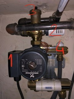

Vi har fornyeligt købt nyt hus med gulvvarme men jeg har problemer med at få det tændt.
Jeg har prøvet at skrue op på både termostaterne (ved 2og stille Grundfospumpen på III (som er max) (ved 1-tallet). Røret er varmt indtil termostaten men ikke efter.
Jeg har også forsøgt at skrue den lille sorte prop (ved 3-tallet) og den hvide prop (ved 4-tallet) af, fordi jeg tænkte der måske er luft i systemet, men det er i hvert fald ikke måden at få det ud på.
Gode forslag til hvad jeg kan prøve?
Den hvide dæksel ved " 4 " skal skrues noget op eller helt af i første omgang. Der skulle gerne sidde en lille stift under som lukker når den trykkes ned. Så regulerer du gulvtemperatur på termostat " 2 "
Er der tændt for pumpen? ?  og kører den ? Det kan du kontrollede ved at skrue den store skrue af i midten, og mærke efter med en skruetrækker ind i hullet.  Der kommer en smule vand ud men ikke mere end det siver ned ad pumpen.
Når du kun har 1 streng i gulvvarmen så kan pumpe sagtens klare sig med en indstilling på !
" 3 " er en automatisk udlufter. Den skulle selv klare det, men hvis du skruer den lille sorte dæksel af og trykker på den lille stift i midten ( samme system som ventil på bil dæk ) så kommer der enten først lidt luft eller også bare lidt vand.
