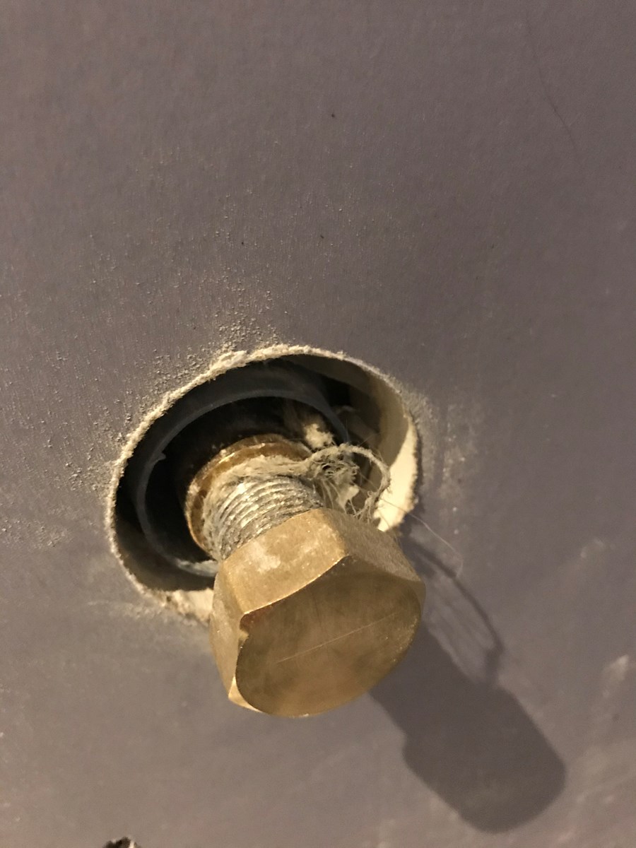

Jeg har brækket det gamle badeværelse ned,
sat nye gips plader op 2 lag, har efterfølgende fundet ud af at dette på billede ikke er lovlig
Er der andre løsninger, en forlænger eller noget
Nogen som kan bekræfte det? Det har nok været sådan altid, det er PEX rør
Ja dåsen skal med ud over kanten, man plejer at kunne få forlængere til de forskellige dåser, men det kræver så du må åbne væggen rundt om dåsen.
