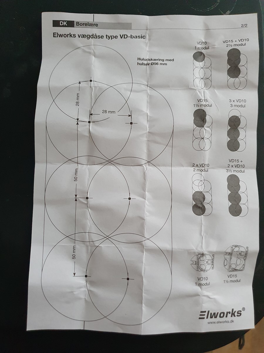

Ved ikke hvad du skal have af dåser, men hvis man køber en forfradåse (de grå til bl.a gips) så er der en tegning med.

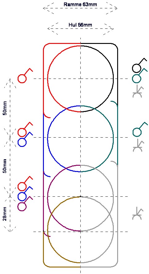

Her er afbrydere 50 x 50 mm og stikk. er 50 x 77 mm
Det er korrekt at der skal bruges 44 mm hulsav. Og så skal centrum naturligvis være midt i gerigt. Der ligger du en lille streg, eventuel på et stykke malertape, så kan stregen afmonteres bagefter.
. . Afstand fra centrum på afbryder til 1. centrum på stikkontakt er 50 mm så du borer/saver med 50 mm afstand. MEN inden du saver helt igennem ved 1. cirkel til stikkontakt flytter du saven 21 mm ned. Det vil sige at 2. centrum ved stikkontakt er netop hvor cirkel fra 1. savning passerer. ( 44 diameter = radius 22 mm )
Hellere lidt op end ned da det er 21 mm der er korrekt  2. cirkel må bores helt igennem. Og derefter færdiggør du 1. cirkel Hvis du borer 1. cirkel helt igennem så har du problemer med at styre cirkelsav ved 2. cirkel.
Er der 2 afbrydere + stikkontakt er afstande 50 + 50 + 22
De moderne stikkontakter er lidt mere firkantede i bunden så "hjørner" kan bores ud med 6 - 8 mm metal bor, og renses bagefter med skarp kniv / stemmejern / feincutter. .
Helt i gamle dage var skabelonen at man i stedet for 2. cirkel ved stikkontakt skulle bore 3 vandrette huller nederst ved stikkontakt. Det skulle være med 12 mm bor og centrum af disse skulle være 15 mm under 1. centrum. Altså så hele hullet ligger inden for 5 x 77 mm
