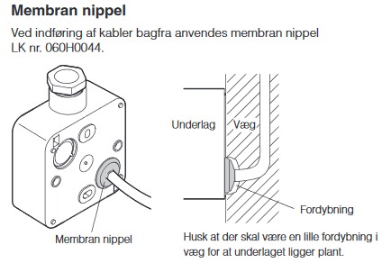

Jeg har umiddelbart kun kunne finde kontakter som har tilslutning i siderne - men jeg ønsker at kablerne skal komme ind i kontakten fra bagsiden. Jeg har 2 x 20mm rillerør med hvert 5x2,5 kvd.
Jeg er umiddelbart i tvivl om jeg må lave 2 stk huller i stikkontakten bagpå og tætne dette med silicone. rundt om kablet hvor det går ind i stikkontakten.
Jeg går udfra at man ikke bruger forfra dåser udendørs??
Jeg vil helst ikke have tilslutning i bunden af dåsen da kablerne da skal løbe op langs pladen. Jeg vil gerne have kabler ind bag facadepladen da jeg har et "hulrum" her på 3 cm.
Håber I kan guide mig lidt.

Findes der ikke nogle udendørskontakter der tillader at lade kablerne komme ind "bagfra"? Som alverdens indmuringsdåser, panelunderlag osv.
Ellers bliver løsning ikke særligt pæn :D
Jeg vil selvfølgelig også lige præcisere at jeg ikke ønsker at bore i bunden af panelet - men bag på panelet sådan kablet går i gennem fibercementpladen og ind i kontakten fra bagsiden.
Der findes mig bekendt ikke underlag med adgang fra bunden/bagsiden. Du kunne bruge et kabel 3X2,5 mm2. Forbindelsen til sensor og lampe laver du så fra samledåsen. Det medfører, at du kun får et kabel ud i stikkontakten. Om du vil bore et hul i underlaget er op til dig.
Det burde jeg have set.
Ok - men hvilken kontakt skal man så vælge dertil? De opus jeg har fundet er inkl. underlag.
