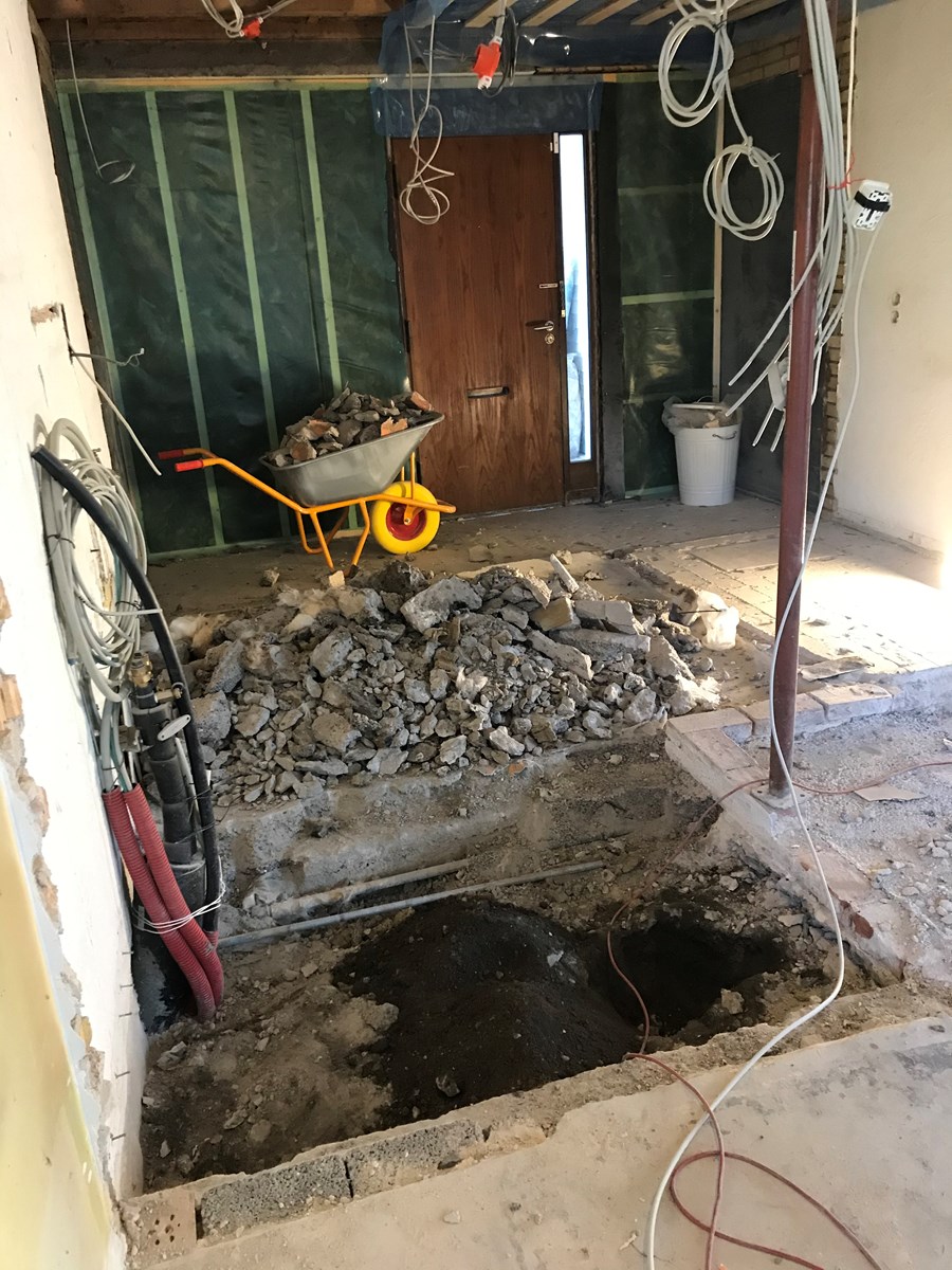

Jeg skal have brækket ca. 45m2 beton gulv op. Beton tykkelsen svinger fra 17-27cm.
Er der nogen der har erfaringer med hvordan jeg kan gøre det smartest?
Jeg har opbrækket ca 4m2. Det tog mig 1 dag. Så kan jeg hurtigt gange op hvor mange dage jeg skal bruge.
Så måske nogen har et tip til hvordan jeg kan speede processen op?
Jeg har indtilvidere bare brugt en nedbrydningshammer fra scheppach.
Er det måske pengene og tiden værd at få nogen prof til at gøre det? Hvem yder denne service?
Tak
Hilsen Dennis

Vi lejede en stor elektrisk betonhammer hos Delphin og bankede 35 kvm op i bærbare klodser på 300 mm højde. Incl opklodsning af bestående rør ca 1,5 dag.

Hvis du vil være færdig i en fart, så minimum 48 J. Den kan klaske betonen ud i klodser, så transporttid forkortes.

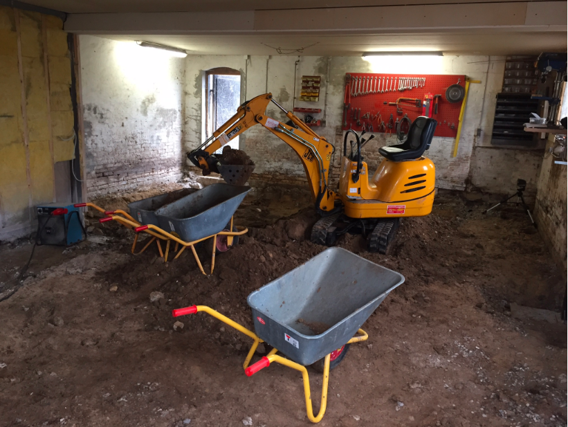

Jeg har for et par år siden banket et gulv op der minder om dit (gammel stald med pigsten nederst og så 2-3 lag beton ovenpå). Lejede en stor nedbrydningshammer fra Bosch og en lille gravemaskine, der kunne komme ind af døren og så har mine børn heldigvis altid brug for penge, så gik det som en leg.
