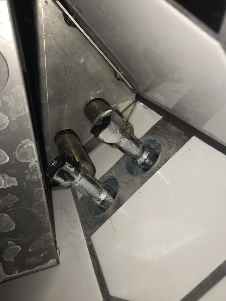

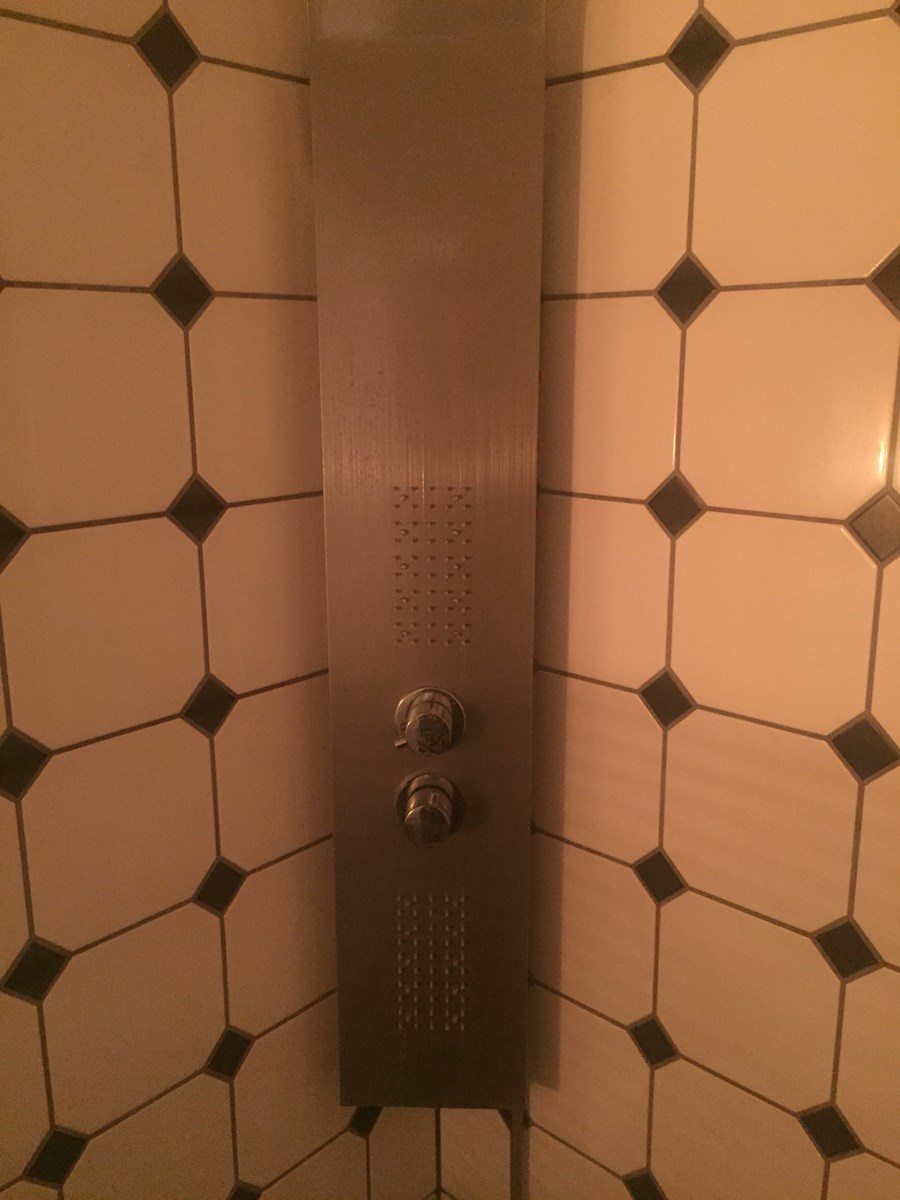

På vores badeværelse er udtagene til bruserarmaturet og stang placeret næsten helt i hjørnet. Den er derfor installeret med en større hjørnebruser, som vi meget gerne vil have udskiftet med en normal brusestang.
Jeg vil høre jer kyndige, om man uden at skulle lave alt muligt om i konstruktionen kan gøre noget for at tilslutte det.Jeg har taget nogle billeder, da det nok er nemmere end at skulle forklare.
Der er kun få cm i mellem udtagene, hvis det er brugbar information
Obs er ikke super handy, så gerne en lidt pædagogisk forklaring 😊
På forhånd tak!
Mvh Anders
Prøv at søge på armatur 40 cc - cc er afstanden mellem rørene til koldt og varmt vand. Normalt 160 eller 150 cc. Det ligner 40 cc - men du får svært ved at finde et armatur der kan være klemt så langt ind i hjørnet.
Alternativt skal du have en vvs'er til enten at trække rør fra forbindelsesstykkerne og længere ud på væggen - eller der skal bankes fliser af og fræses nye stykker ind.
