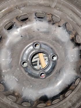

Har 4 nye vinterdæk til ekstrabil (Toyota Ayto) på vej 155x65x14.
Så har jeg et sæt brugt de fælge ET målet er 35 istedet for 39. Det skal nok gå.
Men jeg opdager det er 5" fælg i stedet for 4,5". (Den er mærket 5J14)
Jeg er ret sikker på fælgen fint passer på bilen. Men passer dækket på fælgen?
Hvordan med centerhullet, er den rigtige størrelse?
Boltafstanden skal jo også passe.
Diameter på centerhål er 3 mm større så det er fint.
Bolthuller passer.
Er der noget problem i at gå ned på min størrelse/bredde dæk?
Hvis dækket er for smalt, kan det hoppe af.
Der er ikke noget problem i at dækket er en smule smallere end fælgen. Har selv kørt med det et par gange.
Tværtom er der den fordel at dækket bliver mere stabilt sideværts når siderne ikke er helt parallelle.

Diameter på centerhul er 3 mm større så det er fint.
Bolthuller passer.
En halv tomme betyder ikke noget her. Personligt ville jeg nok køre forbi tHansen for at finde et sæt centreringsringe, så hjulets balance ikke alene hænger i boltene.
