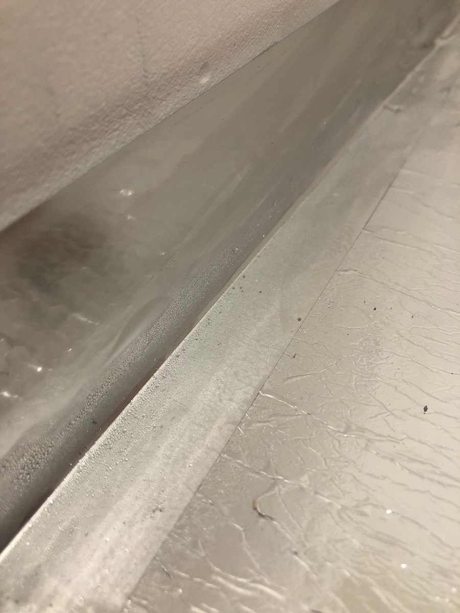

Jeg har i dag lagt fugtspærre på betondæk med gulvvarme. Fugtspærre er en kombi underlag + fugtspærre, med alu overside. Jeg har tapet alle samlinger og op af væggene med alutape. Da jeg her til aften skulle til at ligge gulvet, opdagede jeg kondens på alutapen og fugtspærren ude lagt ydervæggene.

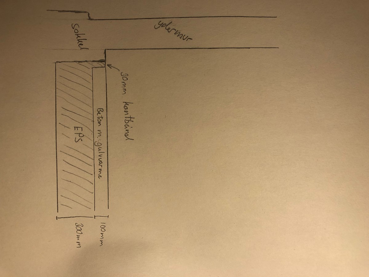

Gulv og fugtspærre går længere ud end isolering i gulvet, da ydermuren var bredere under gulvhøjde. Se tegning.
Problemet opstår fordi de sidst cirka 8cm betongulv hængere direkte sammen med ydermuren og den er kold, og alufolien på fugtspæren er varm, så der for kondensere luften. Det er min teori??
Men nu er mit spørgsmål: Hvad gør jeg ved det? Jeg er bange for at ligge trægulvet oven på, pga af konsensen. Jeg kan jo ikke undgå en kuldebro fra ydermuren? Det er et gammelt hus fra 1904, med hulmur.
Skal jeg bruge andet fugtspærre uden alufolie, som ikke har så høj varmeledningsevne?

Her er et billede af fugtspærre med tape op af ydermuren, med den omtalte kondens.
