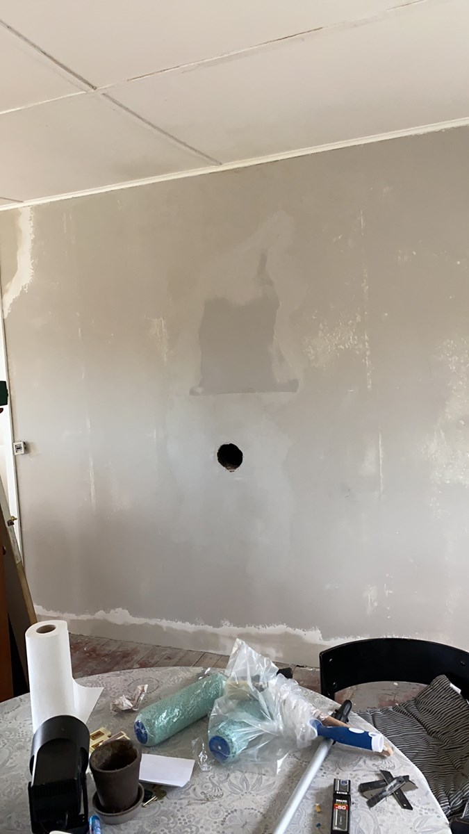

jeg har overtaget et sommerhus hvor en gulvbrændeovn er fjernet. Jeg ønsker at montere en væghængt brændeovn i stedet, og vil høre om I har særlige opmærksomedspunkter/erfaringer, som jeg bør være obs på. Jeg er især i tvivl om
1: muren den skal hænge på er mursten, spartel, glasfilt og til sidst maling. Kan jeg uden videre montere
2: udgang til skorsten er ø15cm, og den lokale skorstensfejer siger god for ovnensegnethed. Men, er der noget jeg bør være obs på ift. udsugningen?
3: bør jeg montere en form for jernplade på gulvet u
Se billeder for væg og udgang til skorsten (taget under spartel arbejde - før filt og maling).
tak
Hvad mener du med "udsugning"?
Er der røgsuger på skorstenen eller tænker du på tilstrækkelig naturlig træk?
Begge dele ka din skorstensfejer bedst svare dig på.
Jeg ville lægge en passende metalplade under ovnen, så slid, aske og evt gløder ikke ødelægger gulvet.
Helt enkelt galvaniseret blik er billig, slidstærk og passende kontrast.
