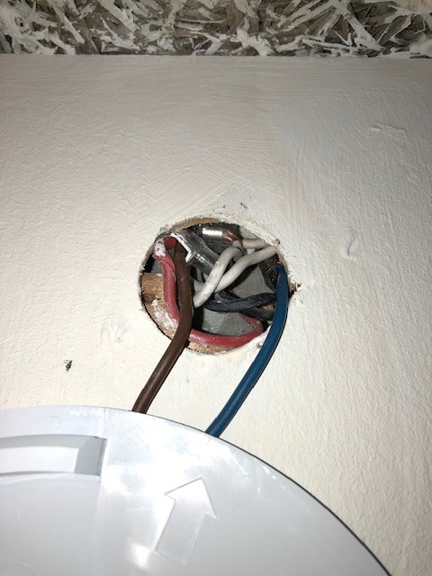

Jeg skal montere en loftslampe og der er ikke et egentligt lampeudtag. Ledningerne ligger frit inde i et hul i  væggen. Der er to nulledninger der er samlet i en muffe, og der er ikke rigtig plads i lampen til de to ledninger. Må jeg bare montere et lille stykke installationskabel i muffen med de to nulledninger og så sætte det nye stykke ind i lampen?

Lyder til at jeg er på vej ud i noget rod :-( Hvad er det der gør løsningen ulovlig, er det at mufferne er placeret inde i væggen, eller er det hvis der laves en samling i en standardmuffe af blød og hård ledning, sidstnævnte gør jeg nemlig ikke.
Vedhæftede billede viser, at jeg har sat to stykker installationskabel på fase og nul muffen, og så stoppet mufferne tilbage i væggen hvor de lå i forvejen.
De to forlængere går så direkte ind i tilslutningsklemmerne på selve lampen så der er ikke noget mix imellem blød og hård ledning.

Altså det jo ikke en skjult samling, når man blot kan løfte låget af lampen.
Men om det lovligt uden en dåse, ved jeg ikke.
Der må en elektriker på banen.

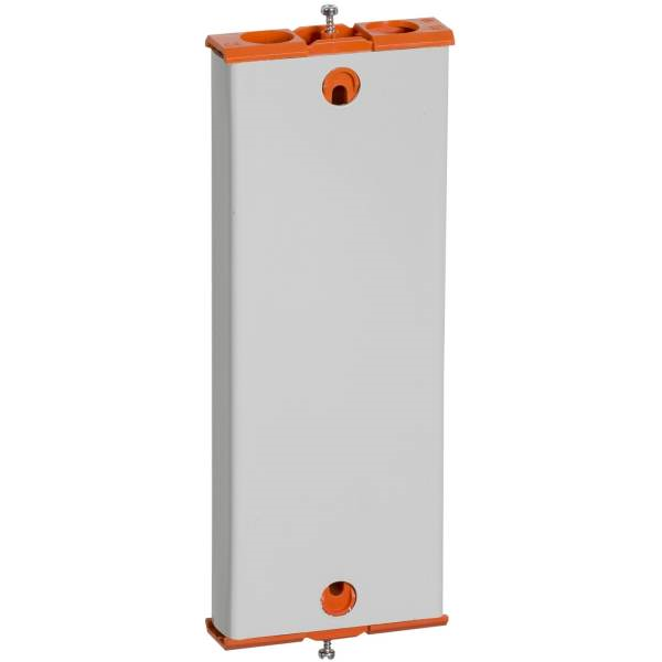

For mig ligner det også at der er en dåse inde bag hullet
Jeg ser det som den type letvægs plastdåser man bruger( SV dåse ). Der bliver hullet i front boret ud samtidig med hul i væggen..Så det er ok at have en fast monteret lampe hen over hullet. Blød ledning ud i lampen og samlet med Wago, dobbelt samlemuffe eller kronemuffe.
