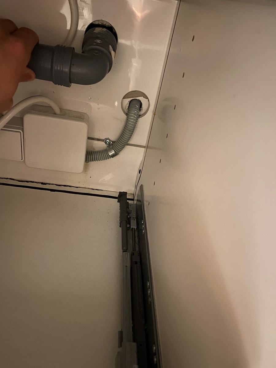

Har her til aften opdaget et træls problem, jeg gerne vil have rodnet med det samme. Under min håndvaske opdagede jeg en lille pøl af vand. Efter at have åbnet en af skufferne lige over, kunne jeg konstatere, at det har dryppet fra et vandrør (jeg som også synes virker noget løst)
Hvordan kan jeg få løst det her, tænker I?

Tusind tak for svaret. Har konstateret, at det er røret på billedet, at vandet drypper fra. Har prøvet at skubbe det hårdt ind mod væggen, men der ryger bare tilbage til "startpositionen"
Nogen andre råd, til at få det sat solidt sammen. Problemet har aldrig været der før, først lige nu, at det er dukket op, hvilket jeg synes virker lidt underligt. Men ved ikke om sådanne rør løsner sig over tid?

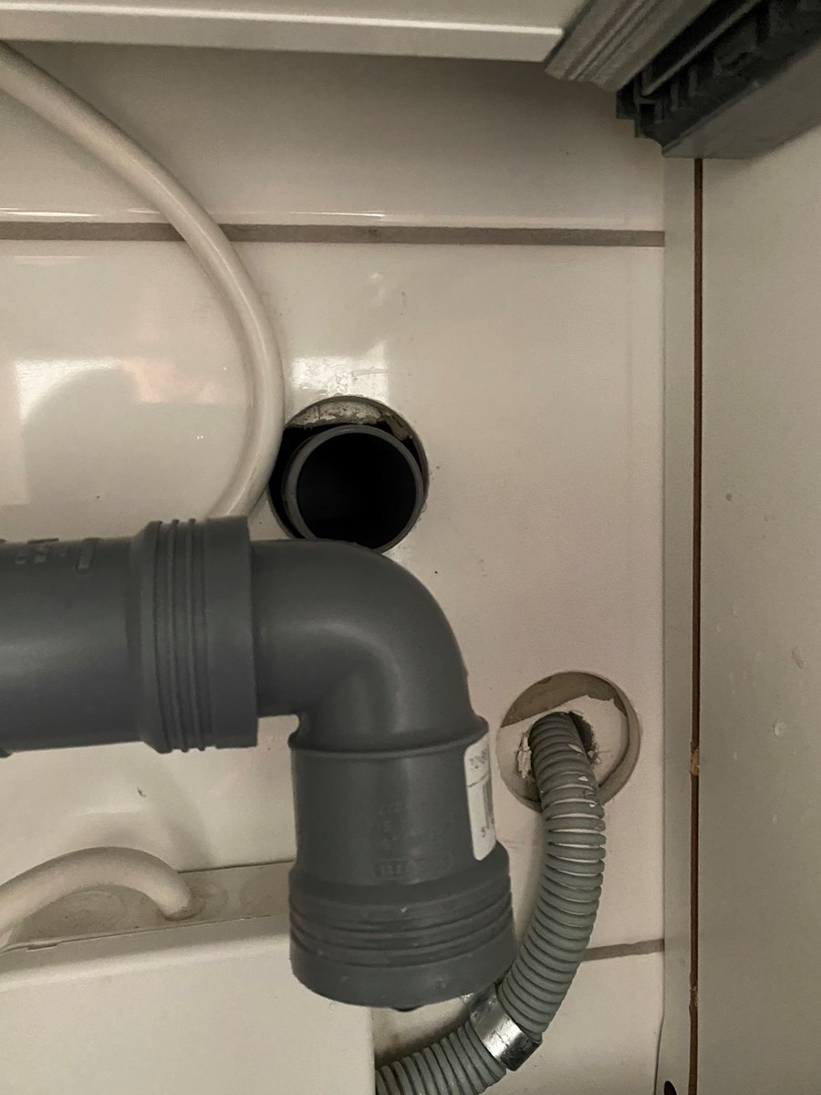

Prøv at pil bøjningen af og kig på røret i væggen, evt tag et billede.
Måske er det røret i væggen der har skubbet sig bagud, så du ikke kan få samlingen ordentligt skubbet i bund.
Som jenshøj skriver ser det ud til at være monteret omvendt men det plejer nu alligevel godt at kunne blive tæt. Ellers kunne du også overveje at sætte en fernco på, så du får ”vendt” rørene rigtigt.

Sådan her ser røret ud, efter bøjningen er taget fra.
Røret skal stikke en 4-6cm ud fra bagvæggen for at samlingen bliver tæt og det ser det ikke ud til at gøre. så du må prøve om det kan trækkes lidt ind og om du kan holde kontra på det mens bøjningen sættes på. Smør pakningen med lidt sulfo for at den glider nemmer på. Måske er du nødt til at gøre hullet større så muffen ikke rammer på bagvæggen.
Bare kald mig BBB
problemet med det rør ser mest ud til at ligge i flisen
kraven på bøjningen skulle gerne kunne komme med ind i hullet
og brug aldrig sulfo som flere foreslår , det udtøre pakningen , har du ikke det rigtige glidemidel bruger du silikonespry og i nødstilfælde magarine eller madolie
om rørene vender den ene eller anden vej er ligegyldig , de er godkendt til at vende begge veje
