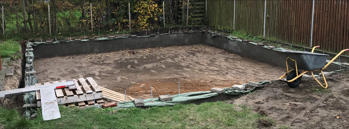

Dernæst vil jeg fortælle lidt om mit kommende værksted, som jeg planlægger at starte i 21, så snart det kan lade sig gøre at grave med skovl og spade ☀️
- Et værksted på B680xD700cm. i grundplan, med en max. højde på 250cm. grundet skel. Paptag med en énsidet hældning kommer til at dække for vejrets elementer. Værkstedet ligger 35m. fra vej, nede bag huset, så meget at grave/støbearbejdet kommer til foregå i hånden.
- Fundament/sokkel starter 90cm. under terræn, med 5-10cm. af gulv/sokkel over terræn. Starter med 30cm. beton, derefter 2 skifter fundablokke og afslutter med 1 skifte Leca.
- Gulvet starter med et kapillarbrydende lag på 15cm., dernæst 20cm. isolering og afslutter med 15cm. armeret beton med 2cm. kantisolering. Muligvis bliver der en lille nedsænkning til evt. klargøringslift også.

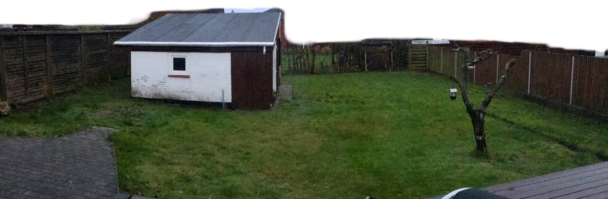

Husk at du Maks må bygge 12m i skel i alt
Elektronikteknikeren

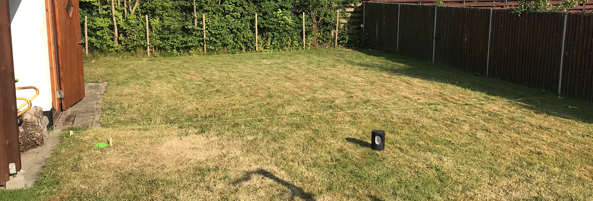

Jep. 12m. målt på den længste side, som jeg læser det. Værkstedet bliver kun 7m. Det gamle hvide på billedet bliver med tiden revet ned.
Så skulle der være styr på det.

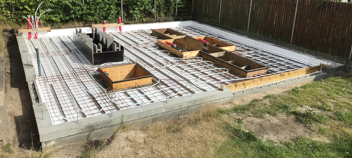

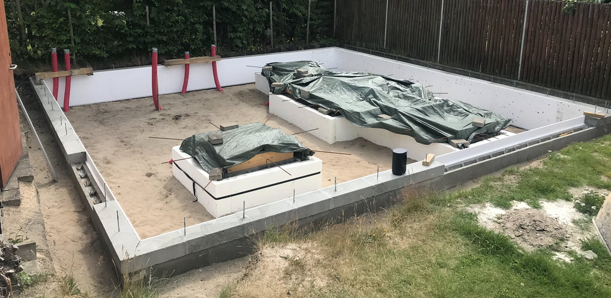

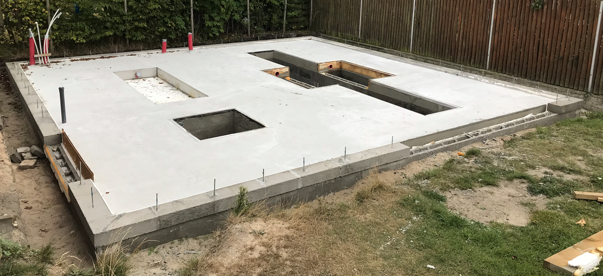

Så er der kommet nyt til siden sidst :-)
Fundament, sokkel og betongulv er nu lavet, og de mere tekniske tegninger over selve bygningskonstruktionen er under vej. Grundplan blev nøjagtigt 7x7m.

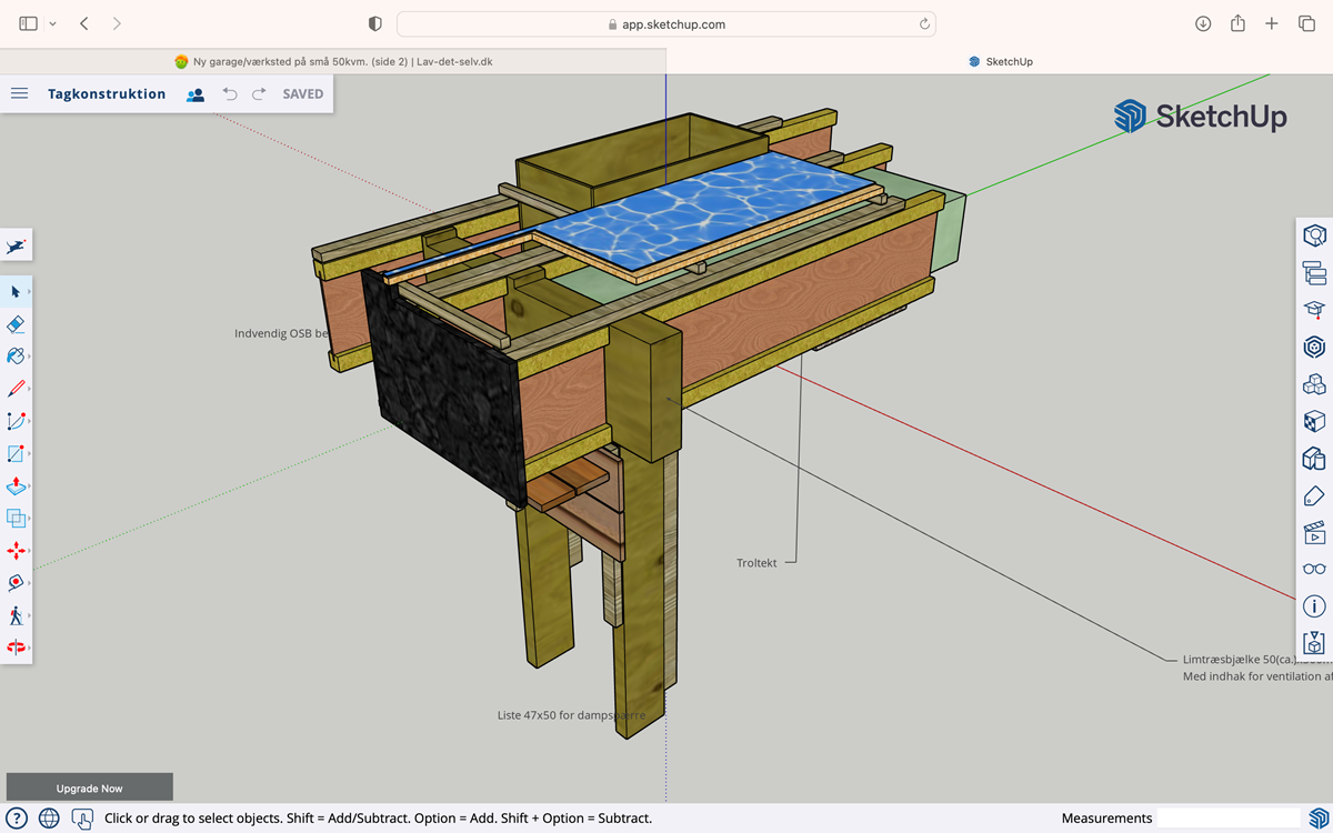

Vedlagt er nogle billeder af processen, samt en konstruktionstegning over tag/vægge. Skal stadig holde mig til en max. højde på 2,5m., så derfor prøver jeg at lave taget så tyndt som muligt, men efter reglementet.
Kom gerne med ideer til forbedringer til ovenstående tegning.
Billeder på vej!
