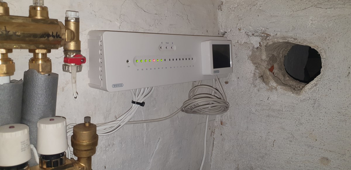

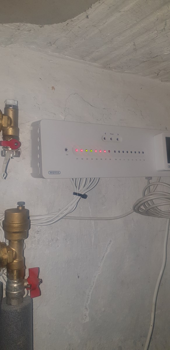

Problemet er, at vi oplever en " lav rum temperatur " følere står på 21 grader, og vi har 19,8-20,2 i rummene. Gulvene er ikke kolde, men heller ikke varme.

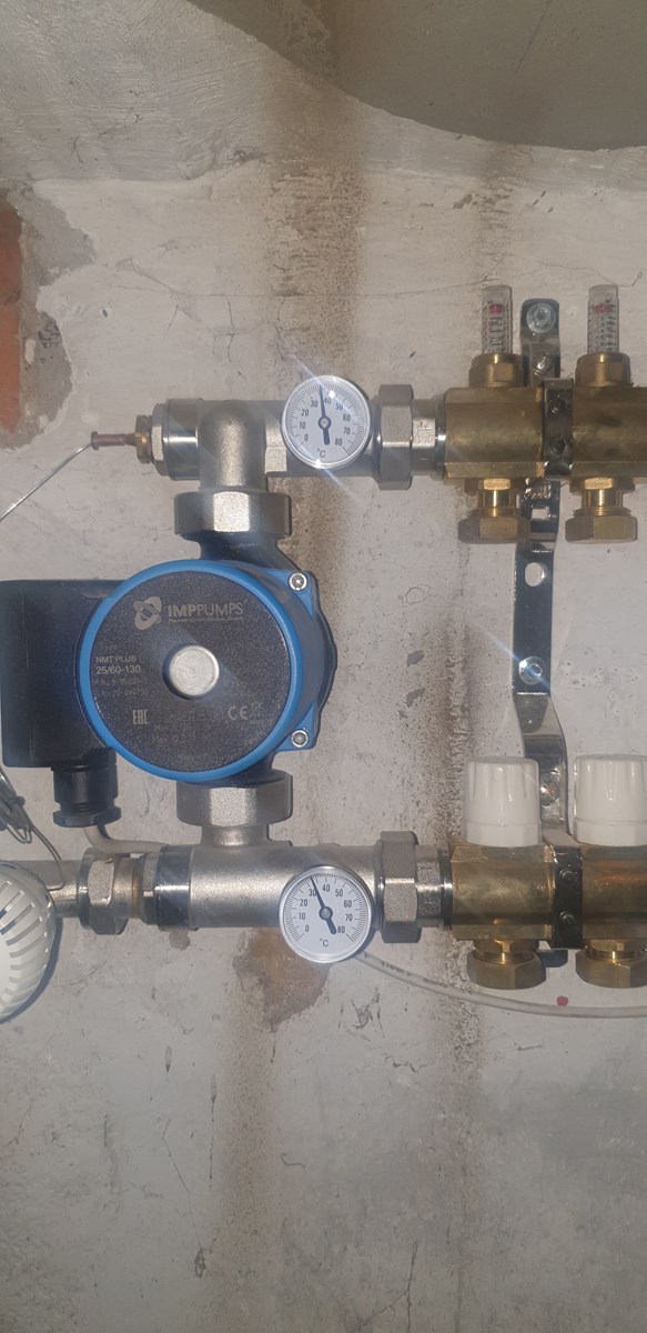

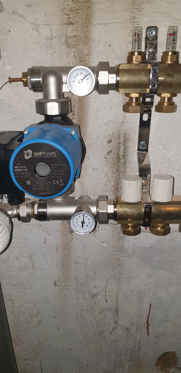

Vores imppumpe har trin 1,2,3. Ingen konstant tryk. (Står på 3. ) Fremløb er sat til 35-36 grader ( mens 2 kredse er lukket, og de sidste er åbne. ) og vores returvand er 32-33 grader? Og returslangen ud af huset, er lunken.
Vi kan godt opnå den ønskede rum temperatur, men så skal fremløb stå på 60 grader, som vvs satte den på. Og efter en masse læsning her inde, kan jeg konstatere at gulvvarmen skal køre 35/30. Derfor har jeg justeret den ned, i håb om at ventiler står åbne længere( hvilket de gør. Men rumtemperatur sænkes os. )

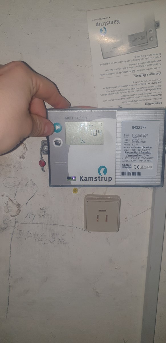

Vandforbrug ved 60 grader fremløb. 145l/timen.
Vandtemperatur ved 35 grader grader fremløb(104l/timen)
Er det meget, lidt eller normalt?

Min første tanke er, hvorvidt du har fået fyldt anlægget efter med vand, efter du har fået luftet alle kredsene ud, så du har et drifttryk på 1.5-2.5 bar (alt efter din sikkerhedsventils sætpunkt)
Jeg har ikke fyldt noget efter. Hvordan kan jeg kontrollere drifttryk uden at få et manometer på? I så fald er det vel en vvs opgave.
gulvvarmen har kørt 35/32 det sidste døgn, og rummene pånær et har nu opnået den ønskede temperatur.
Nu er fremløb og retur temperature meget høje. Er dette normalt?
