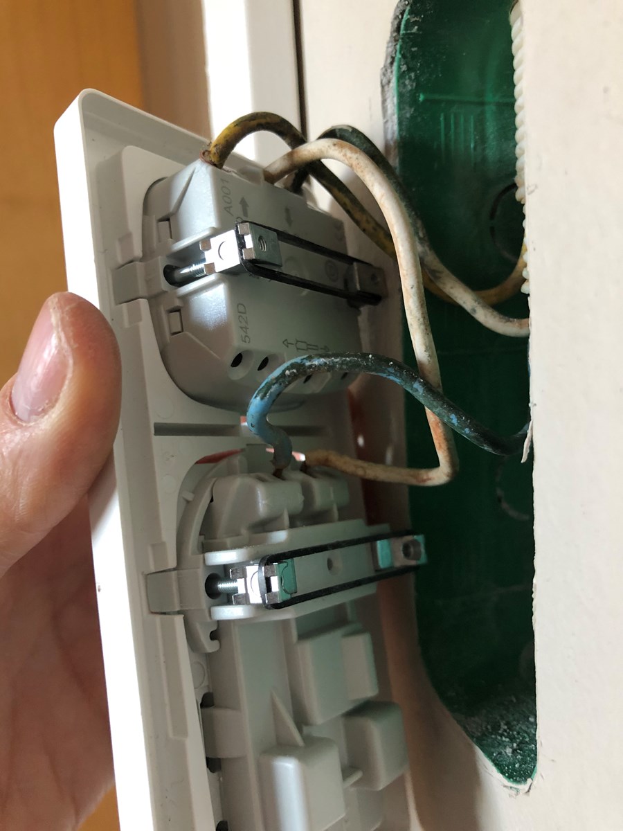

Hej, jeg har renoveret et værelse og i den forbindelse skal jeg skifte en gammel stikkontakt plus afbryder. Jeg tog billede af den inden jeg sfmonterede
Værelset ved siden af har fået samme tur, dog var det en elektriker, der skiftede den tilsvarende kontakt der. Jeg har sat det sammen ligesom han har gjort. Det ser sådan her ud jeg har testet og stikkontakten virker, men afbryderen til lampen i loftet virker ikke. Hvad er det jeg har sat forkert sammen?
Mvh
Rasmus
Det ser helt korrekt ud. Eftersom stikkontakt virker, kan fejlen næsten kun være på den gule ledning. Sidder den ordenligt fast? Er du sikker på problemet ikke er i den tilsluttede lampe?
