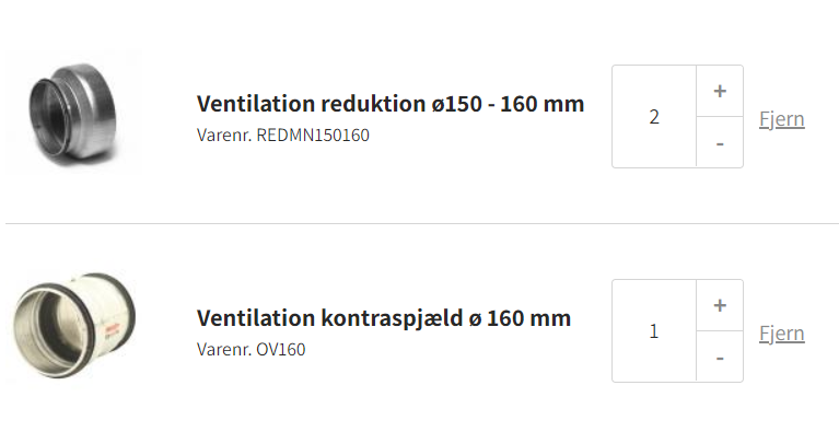

Jeg har en ny IKEA Finsmakere væghængt emhætte, som har en typisk plast klapventil, desuden en DUKA lamelventil udenpå huset.
Når det blæser - som det ofte gør, klapper begge ventiler og det trækker en del..
Jeg tænker at erstatte den indbyggede ventil, med nedenstående..
Grunden til at jeg vælger viste kontraspjæld, er at jeg formoder det er metal og gummi, og derfor IKKE klaprer, og holder tæt.
Jeg vil meget gerne høre fra nogen som kender dette spjæld, og som kan bekræfte, eller fortælle at det er en dum løsning :)

Jeg gjorde aldrig voldsomt meget ved det ud over at skifte lamel ventilen udenfor til en statisk ventil af metal. Den klaprede nemlig voldsomt, da det vendte mod vest og vi ligger ved Vesterhavet.
At sætte en alm. metal afdækning op gjorde en kæmpe forskel. Den kan stadig klapre i emhætten, men det sker meget sjældent nu.
