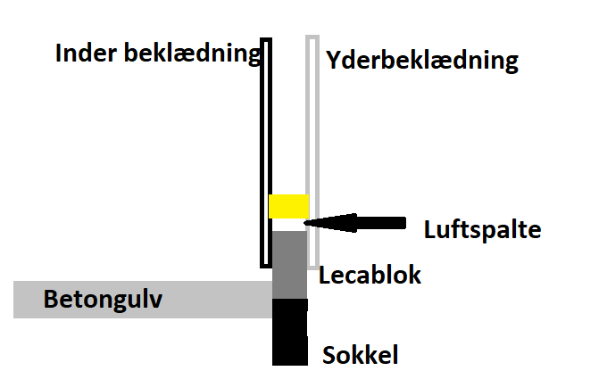

Jeg gravede en rende mellem stolperne ca 20 cm under færdig gulvhøjde, fylde op med beton, lavede en simpel forskalling af brædder, så den blev pæn lige sokkel, og 5 cm under gulvhøjde, oven på soklen satte jeg en 10x19x49 lecablok.
Så den sidder mellem inder og yder-beklædning, men en luftspalte op til det tværgående tømmer, (fyldt med isolering)
Så er der plads til at det hele kan arbejde, hvis frosten hæver gulvet.
Da det jo skulle have været midlertidig, lavede jeg kun gulvet ca 7 cm tyk, og uden armering, der er kommen et par revner, men ikke noget der genere mig, jeg har malet gulvet, så er revnerne stort set dækket.
( har 10-15 cm sandpude under gulvet)
ca sådan her set fra enden.

Det er ikke helt optimalt, at randfundamentet ikke er nede i frostfrit.
Men det har jo fungeret for mig i 24 år, uden at randfundamentet er nede i frostfri..
