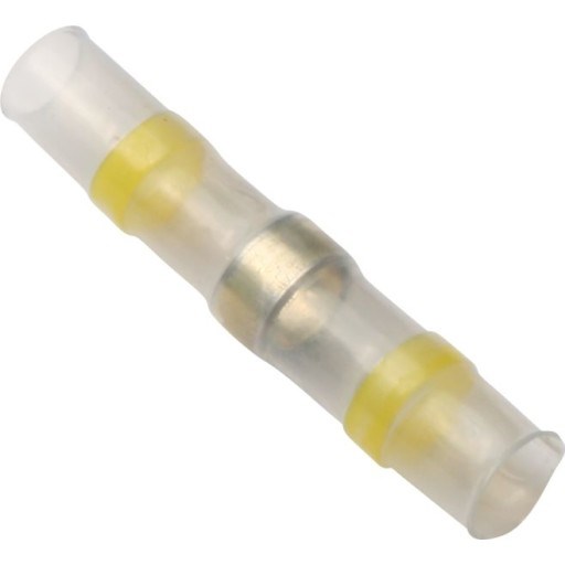

Jeg skal samle nogle ledninger i Campingvognen.
Hvad er bedst Pressemuffer eller Loddemuffer?

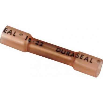

Pressemuffer er udmærkede, men loddemuffer er nok lidt bedre. Den afbillede pressemuffe er også med krympemuffe, hvilker gør at den bliver helt vandtæt.
Loddemuffen kræver, at kobberet er helt rent for at få en god forbindelse. Pressemuffen er knap så kritisk, når der er brugt det rigtige værktøj.
