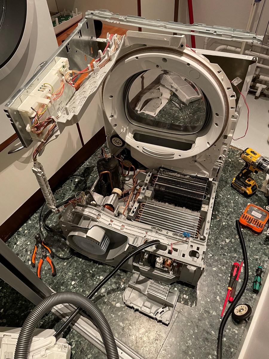

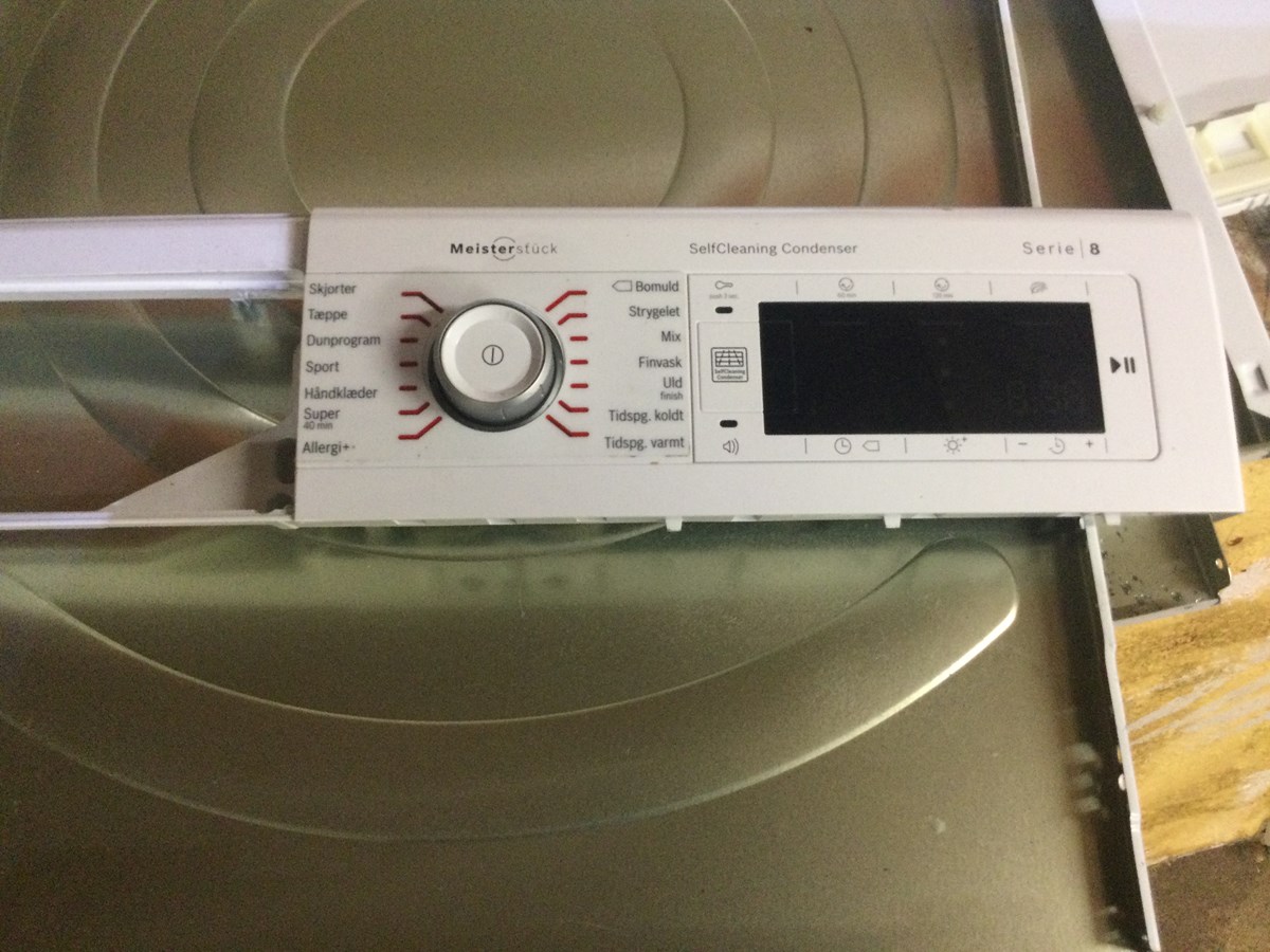

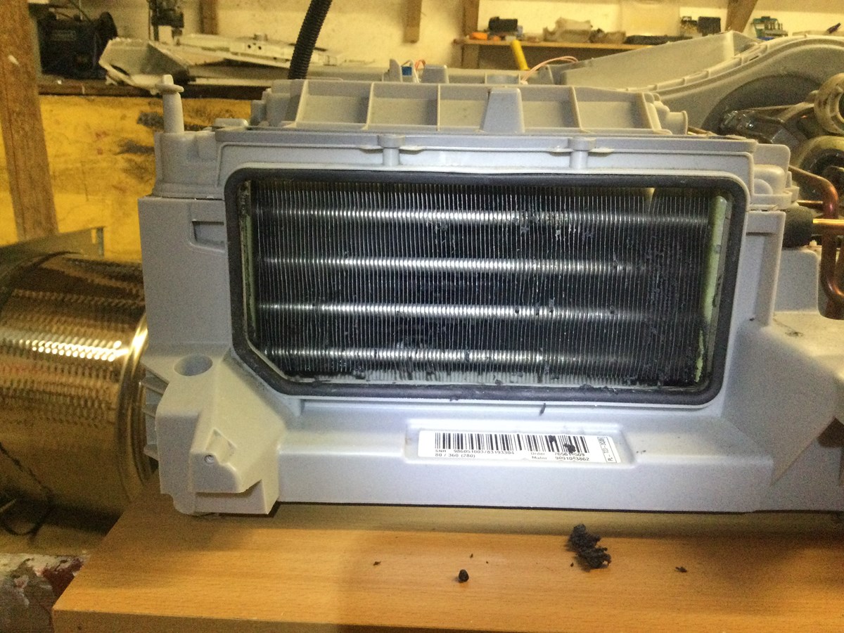

Hej. Efter at have læst en tidligere tråd om kondenstørretumbler og set på YouTube , har jeg adskilt min Bosch tumbler
Der var lidt skidt i kølegitteret, men jeg vil gerne ind til kondensatoren.Det kan vist ikke lade sig gøre.
Se vedhæftede billeder
Er der nogen der har prøvet det på denne model ?

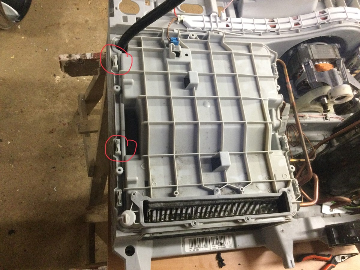

Ja, nemlig . Men låget er sat fast med “plastclips” , som jeg ikke kan få af, uden at ødelægge dem, så jeg må nok nøjes med den rensning , som jeg har gjort.
Jag har markeret clips på billede.Tak for svaret

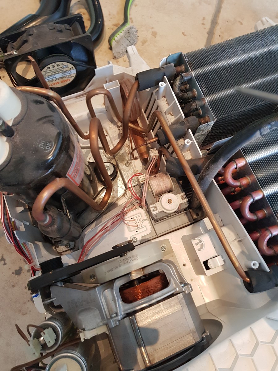

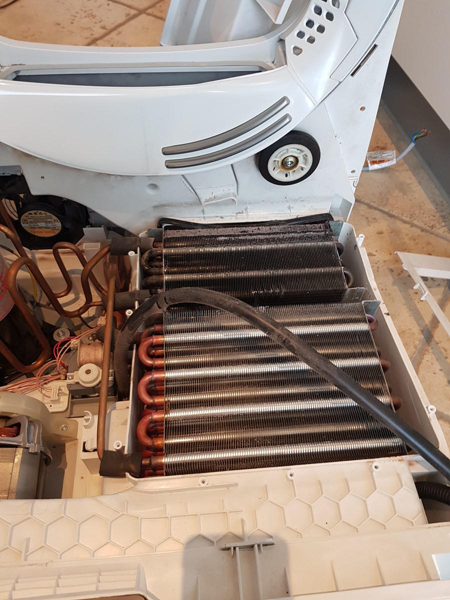

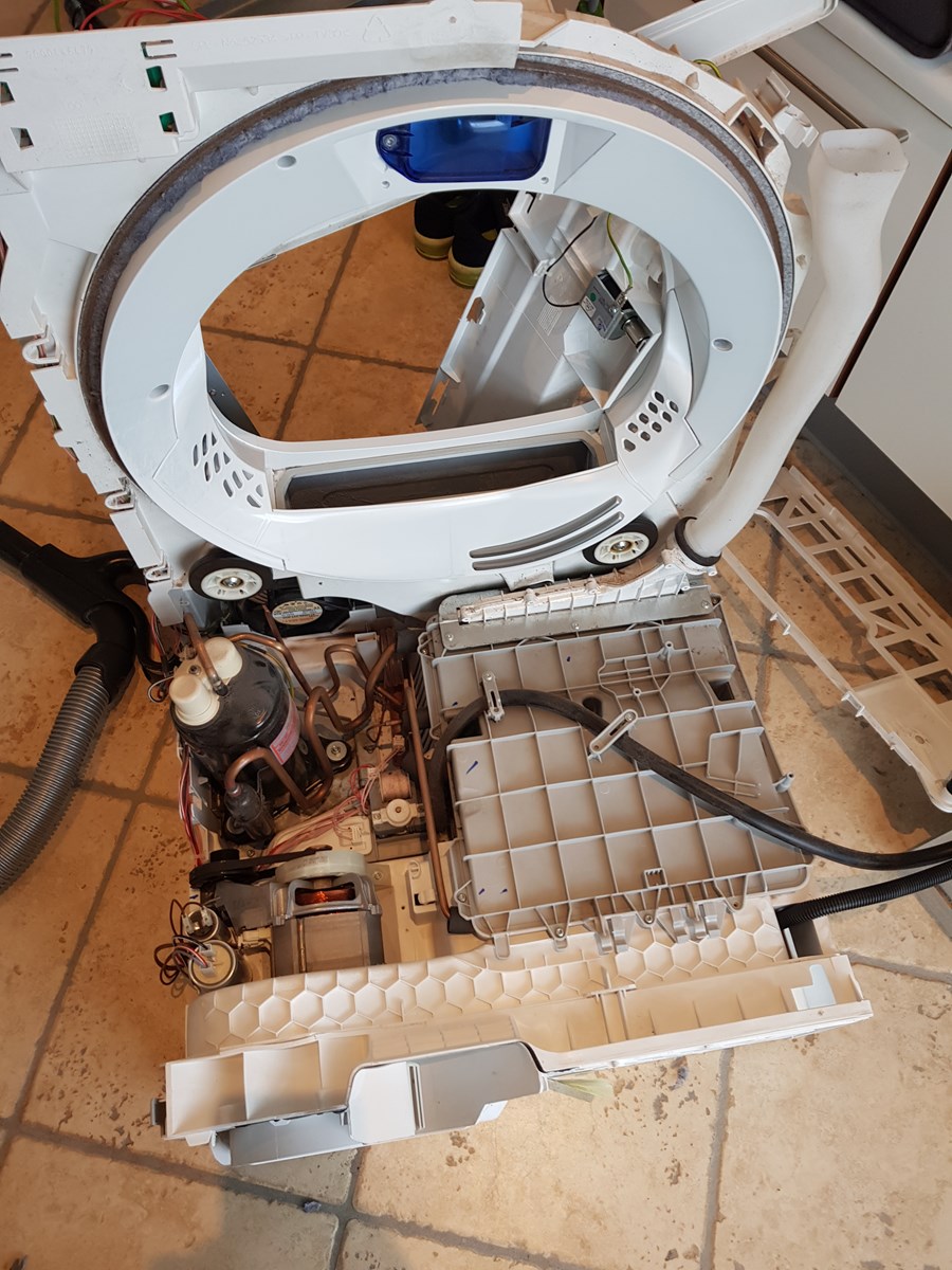

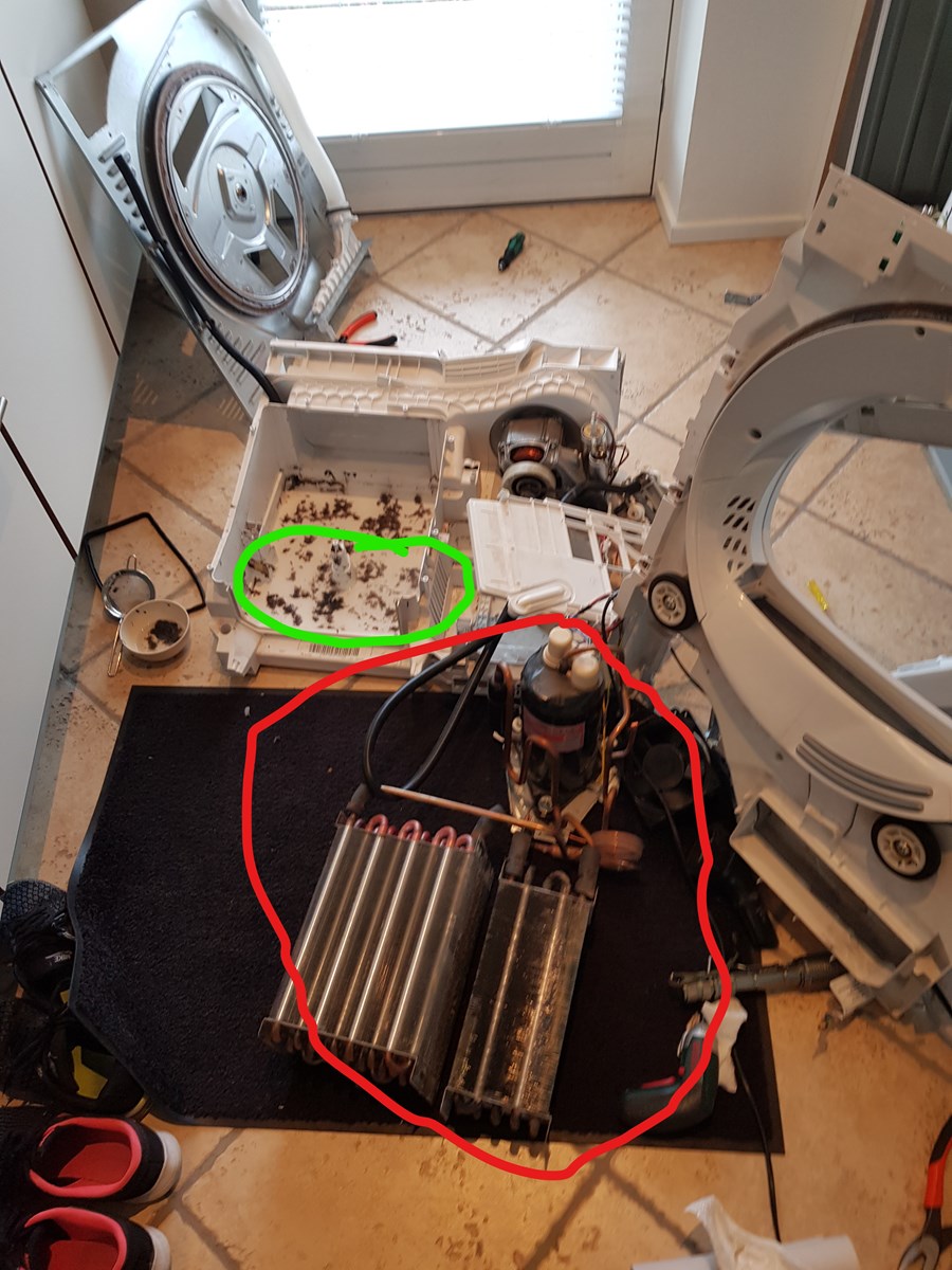

Her er nogle billeder fra da jeg skilte min tørretumbler ad og rensede den. Som du kan se af første billede var det nok at løsne skruer på "huset" over køleribberne / kondensatoren.
Men måske kan du bruge billederne til noget alligevel.
Det var ret voldsomt hvor meget maskinen skulle splittes ad, for at komme helt i bund. Jeg lavede en tegning og nummererede skruerne for at være sikker på, at kunne samle det igen. Læg mærke til, at jeg (på nederste billeder) måtte løfte hele kondensator/varmepumpe inkl. køleribberne op og dreje dem til side for at komme ned i dét kar der ligger under. Problemet med den manglende varme skyldtes alt det skidt, der lå i bunden og endte med at tilstoppe pumpen. Så det er ikke nok at rense køleribberne.
PS: Hvis jeg havde vist hvor meget der skulle skilles ad, så ville jeg have valgt at flytte maskinen til et sted med mere plads. Det blev lidt trængt, som man kan se
Mvh. AllanE

Hej Allan. Tak for billederne. Ja , det er kæmpearbejde at skille den ad. Jeg valgte at tage Den ind i mit værksted, og det var godt 😀
Jeg samlede den nu igen efter at have konstateret , at låget på huset ikke kan skrues af.
Jeg afmonterede dog vandpumpen og fik gjort rent under den , og fik køleribberne renset.
Det har også hjulpet, men ikke nok.

Det jeg kalder varmepumpen (er ikke helt sikker på hvad der er kondensator og hvad der varmepumpe) er markeret med rødt. Det hænger sammen med køleribberne med faste rør. Derudover løber der et rør eller slange hen til en pumpe der suger vand fra bundkarret, som er markeret med grønt. Dvs. alt det snask der ligger i bunden bliver suget ind i pumpen og blokerer den til sidst.
Men jeg kommer i tanker om nu, at jeg både havde problem med manglende varme og med at maskinen konstant meldte at vandbeholderen var fuld. Det sidste skyldtes formentligt den blokerede pumpe og den manglende varme må have været pga. køleribberne Jeg rensede hver eneste mellemrum mellem lamellerne med en lille skruetrækker. Pas på de ikke bøjer for meget.
Stort arbejde men det virkede og maskinen kører stadig fint her et par år efter.
Mvh. AllanE
