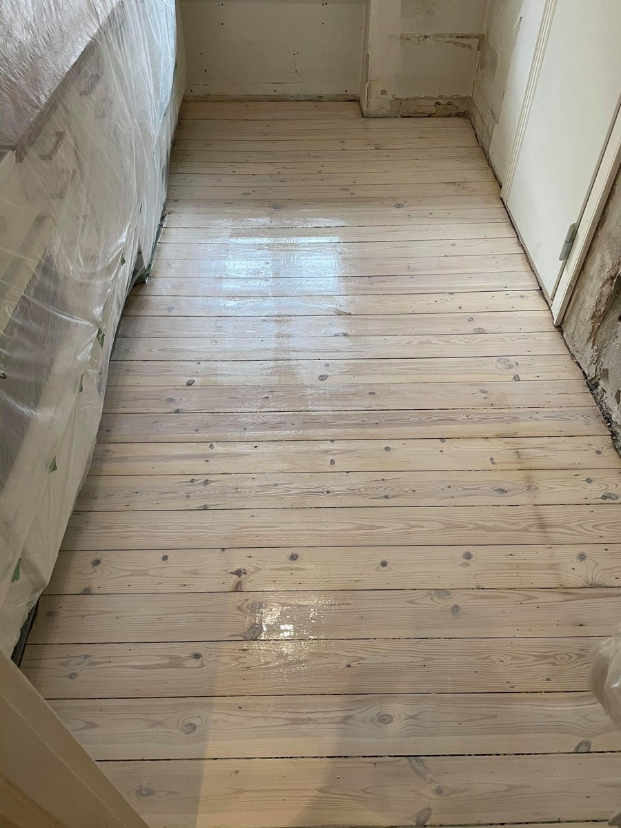

Jeg har fået slebet mit køkkengulv og efterfølgende fået det ludbehandlet.
Efter første behandling var det vildt flot og nuancen ensartet. Men efter mellemslibning og en endnu en  ludbehandling er der kommer en tydelig forskel i nuancer.
Hvad kan dette skyldes og hvordan kan man rette det?
Har vedhæftet et billede af nuanceforskellen, der er kommet efter anden behandling.

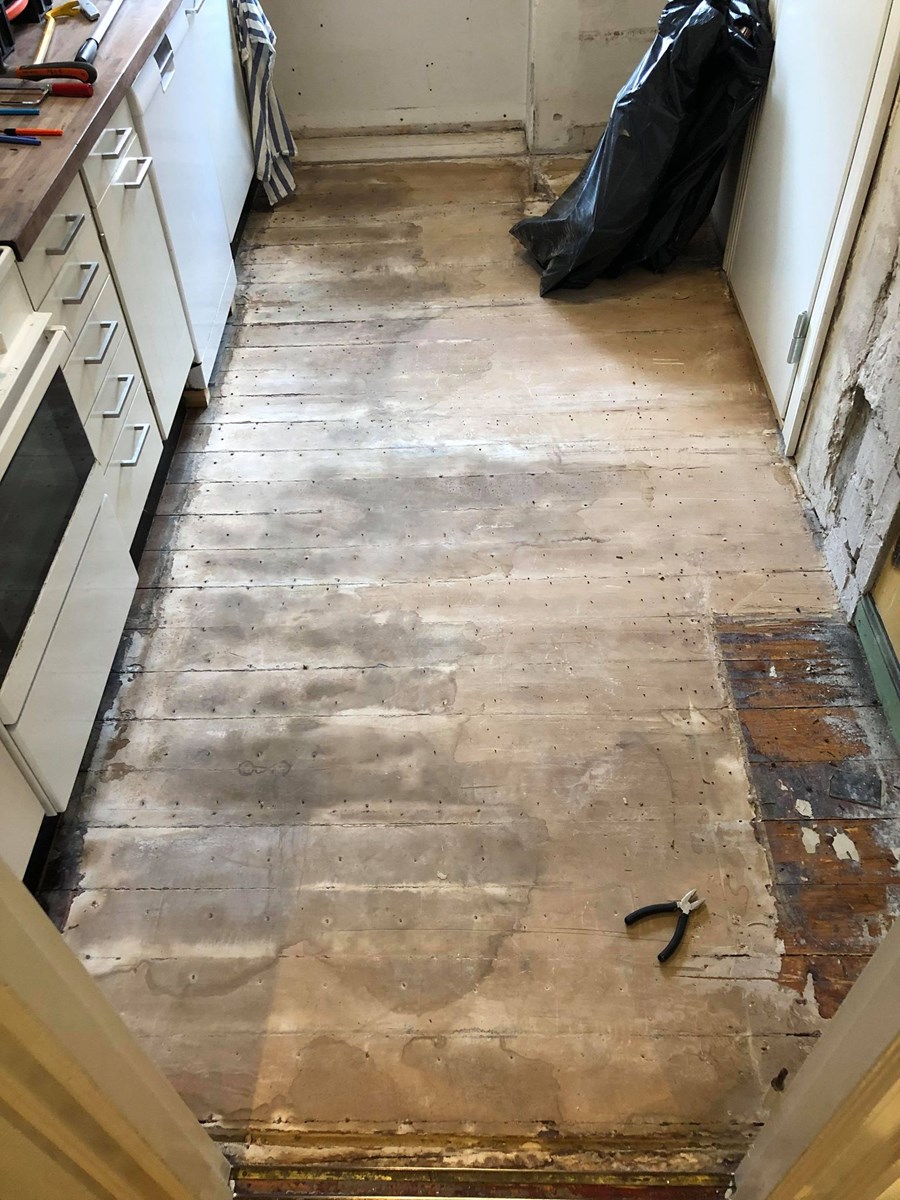

1. Udgangspunktet har jeg vedhæftet som billede.
2. Efter første ludbehandling så det super flot ud og helt ens i nuancerne som kan ses på billedet her
Men efter mellemslibning og endnu en gang lud, var der lige pludselig forskel i nuancerne.

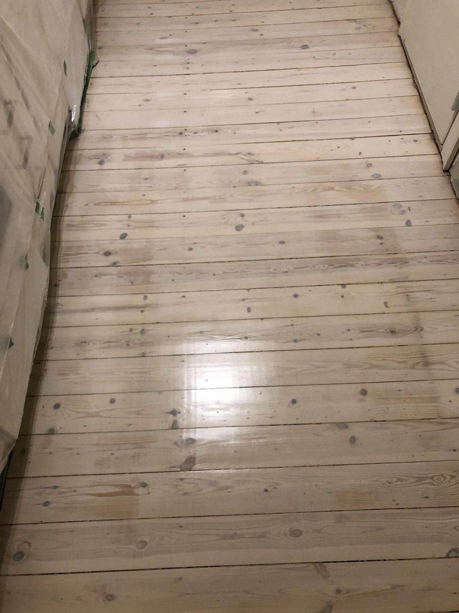

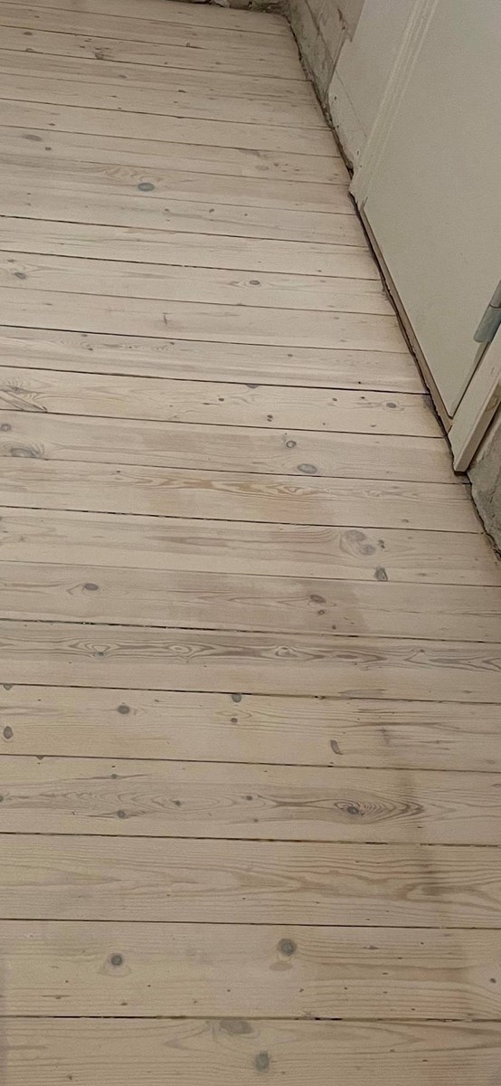

4. Kunne godt forestille mig at der er slebet ekstra der hvor der ses en mørk rand ude til højre, men forskellen i  nuancerne er også opstået andre steder på gulvet som kan ses her på billedet:
Det ser ud til at der på et tidspunkt har været et materiale monteret der ikke gik helt til kant. Var lakken gennemslidt kan det forklarer nuanceforskellene. Hvad er gulvet rengjort med før og efter ludbehandlingen?

Der har stået et skab på højre side, og derfor er der på 'før' billedet et stykke hvor der ikke ligger spartelmasse, så den sorte rand er helt sikkert fra det og den var der også efter første omgang lud - men områderne der er kommet efterfølgende er uafhængigt af det og det ligner nærmest at det er steder, hvor der er mindre lud på selvom det har fået to ordentlige lag (minder mig lidt om helligdage, hvis man havde malet).
Har fået lavet det af en prof så ved faktisk ikke helt hvad han har rengjort med eller hvorfor han har valgt at slibe det igen og give det 2 x lud, ej heller hvordan lakken har været under spartelmassen.

OK - Det er spartelmassen der har efterlad nogle pigmentrester, og dem har gulvmanden med 99% sikkerhed forsøgt at fjerne med grundrens. Resterne kan du fjerne med krystalsæbe (tyktflydende brun sæbe - nærmest som gele).
Lad det virke 8-10 timer inden sæben fjernes med moderate mængder vand. Processen skal højst sandsynligvis gentages 2-3 gange før alle spor efter spartelmassen er væk.
Luden skal påføres vådt i vådt. Det er ikke mængden, men måden luden påføres der garanterer resultatet.
Til slut sæbe- eller oliebehandles gulvet. Lak er ikke en god ide på ludbehandlede gulve af nåletræ.
Fordelen med sæbe- eller oliebehandlede gulve er, at du altid senere kan rense med krystalsæbe hvis der mod forventning stadig er misfarvninger.
Brug ikke blegemidler på nåletræ. Til nød kan du anvende citronsyre, men start med en svag opløsning.
Vær forberedt at måske skal hele gulvet behandles med både krystalsæbe og citronsyre for at garantere et ensartet resultat.
