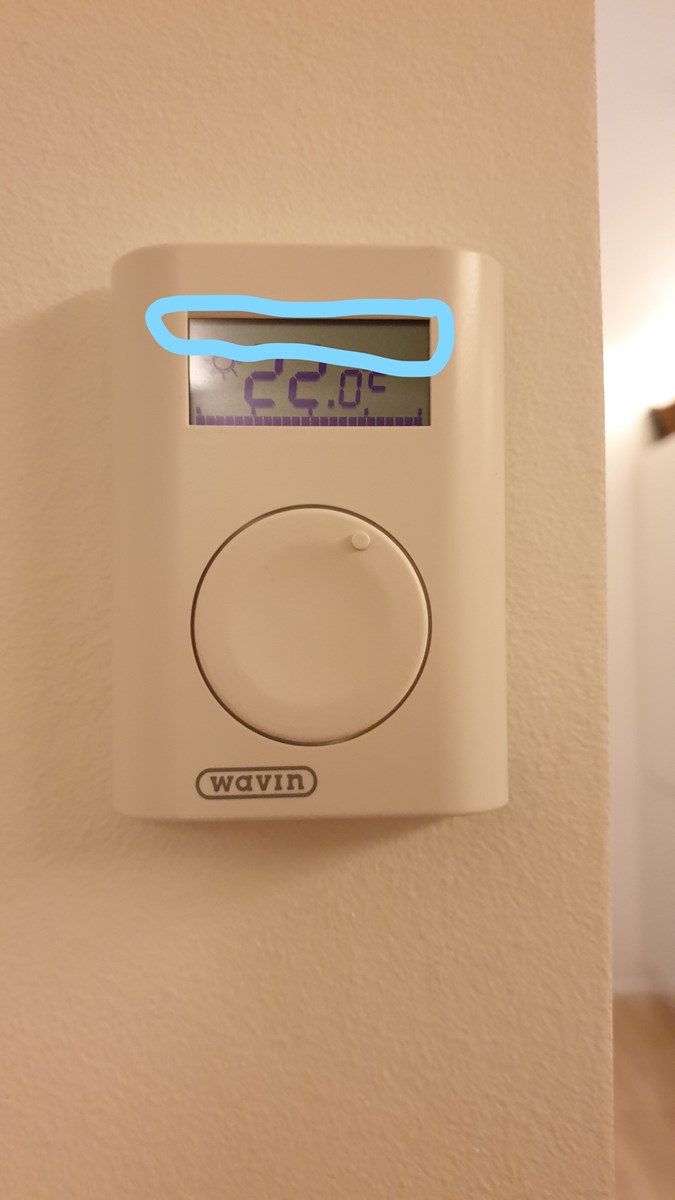

Wavin AHC 9000 rumtermostater blinker efter montering af display på styreenhed
Hej alle

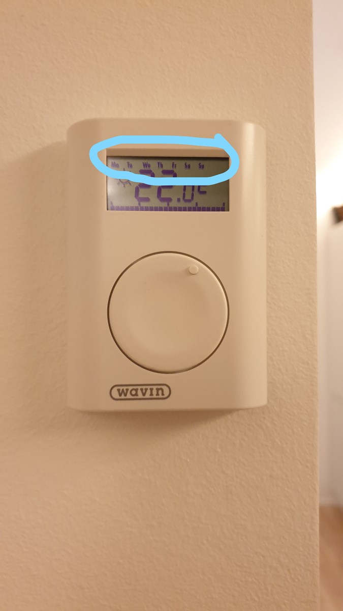

Jeg har monteret et display til min Wavin AHC 9000 styreenhed og sat program på alle rum. Men nu står alle rumtermostaterne og blinker med ugedagene ma ti on to fr lø sø i displayet.... Jeg har googlet og prøvet at trykke mig frem - men jeg kan ikke få det til at stoppe... Er der nogen der ved hvad man skal gøre ???
Jeg tænker det er fint at solen skinner (indikerer "komfort") og at bjælkerne i bunden er der (de viser tidsrum programmet er sat til).
Jeg er klar over det er en meget gammel tråd men kunne ikke selv finde svar andre steder.
Jeg havde samme problem og efter jeg indtastede dato og tid igen på displayet på styreenheden forsvant det.
Styreenheden viste heller ikke dato og tid i toppen af displayet inden jeg opdaterede dato og tid.
Fantastisk. Det havde jeg overhovedet ikke tænkt på at tjekke. Jeg gjorde som du skrev og nu blinker displayet ikke mere på rumtermostaterne 😄
