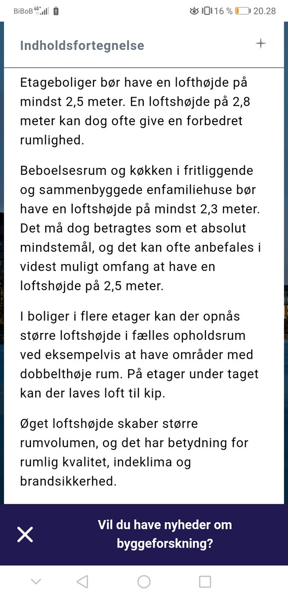

Hej.
Der henvises til SBi anvisning 272 "ANVISNING OM BYGNINGSREGLEMENT 2018"
Her står følgende:

Bygningskonstruktør skrev den 20-11-2020 20:32:30
Hej.
Her står følgende:
Tak for den! Sjovt at man i hovedteksten i BR18 laver en ret ukonkret formulering uden præcise tal, når man så laver en anvisningstekst med præcise tal. Men det er måske fordi anvisningen ikke er lov, men mere en form for vejledende anbefaling.
Uanset om du er direkte forpligtet af bygningsreglement eller anvisninger tolkes disse i tvivlstilfælde som gældende regler. I praksis er anvisninger derfor gældende regler.
Blandt fagfolk, og juridisk set, anvendes også begrebet "fagligt korrekt" ved evt tvivl...
